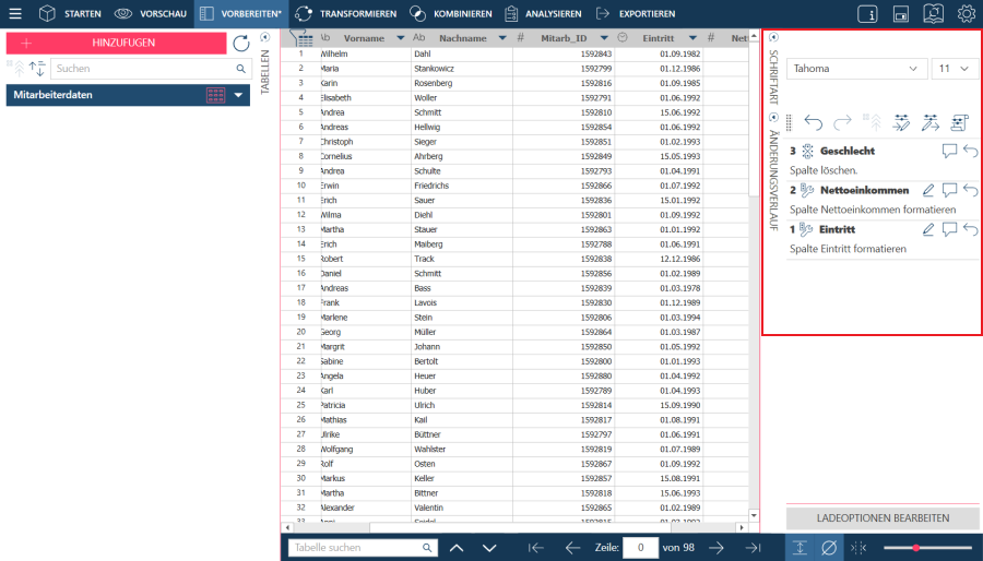

Standardmäßig wird im Fenster „Vorbereiten“ der Fensterbereich „Änderungsverlauf“ angezeigt. Falls der Fensterbereich „Änderungsverlauf“ ausgeblendet ist, können Sie ihn durch Anklicken einblenden.
Der Fensterbereich „Änderungsverlauf“ wird angezeigt:

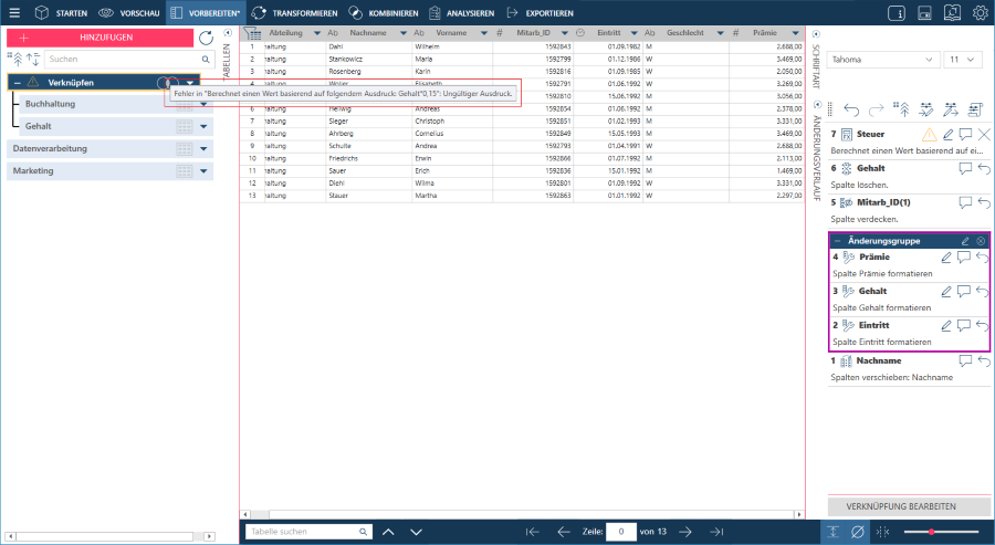

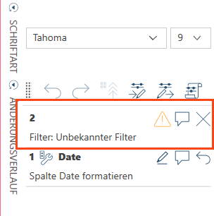

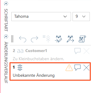

In einigen Fällen, wenn Sie beispielsweise einen in einer neueren Version der Anwendung erstellten Arbeitsbereich in einer älteren Version öffnen, könnten im Änderungsverlauf eine „Unbekannte Änderung“ oder ein „Unbekannter Filter“ angezeigt werden, wie unten dargestellt:
Dieser Fehler wird von einer Nichtübereinstimmung in der Verfügbarkeit möglicher Datenvorbereitungsvorgänge (oder Filter) zwischen unterschiedlichen Versionen verursacht. Aktuell lässt sich dieser Fehler nicht beheben, da es keine Möglichkeit gibt, den fehlenden Vorgang (oder Filter) aus einer neueren Version der Anwendung in eine ältere Version zu übertragen.

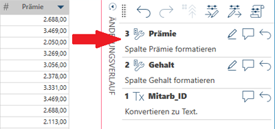

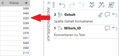

Änderungen auf andere Spalten anwenden
Monarch Data Prep Studio ermöglicht die Wiederverwendung von Änderungen, die Sie in Verbindung mit der Änderungsverlaufliste bereits vorgenommen haben.
Ziehen Sie hierzu eine Änderung einfach aus der Änderungsverlaufliste auf eine andere Spalte in der Tabelle.
Die Änderung wird angewendet und in der Änderungsverlaufliste erscheint ein neuer Eintrag.

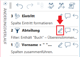

Einige der auf Tabellen und Spalten angewendeten Änderungen können im Fensterbereich Änderungsverlauf modifiziert werden.

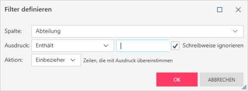

Die im Änderungsverlauf bearbeitbaren Änderungen werden unten beschrieben. Im folgenden Beispiel wird veranschaulicht, wie ein angewendeter Filter im Änderungsverlauf modifiziert wird.
Rufen Sie den Fensterbereich Änderungsverlauf auf.
Wählen Sie das Symbol „Bearbeiten“ neben dem zu überprüfenden oder bearbeitenden Filter aus.
Das Dialogfeld Filter anwenden wird angezeigt:
Nehmen Sie die Änderungen anhand der verfügbaren Optionen vor und wählen Sie dann OK.

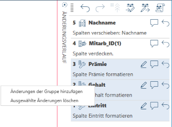

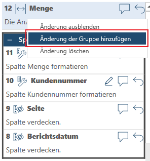

Änderungen in der Änderungsverlaufsliste gruppieren
Mehrere auf eine Spalte angewendeten Änderungen oder die mehrfache Anwendung der gleichen Änderung können gruppiert werden, um zu verhindern, dass die Änderungsverlaufliste überlang wird.

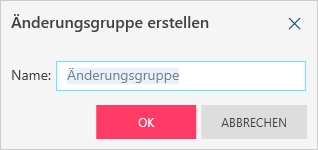

Wählen Sie alle Änderungen, die zu einer Gruppe zusammengefasst werden sollen, in der Änderungsverlaufliste mit Hilfe der Tastenkombination STRG + Klick aus.
Rechtsklicken Sie und wählen Sie aus den angezeigten Optionen Änderungen zur Gruppe hinzufügen aus.
Das Dialogfeld Änderungsgruppe erstellen wird angezeigt. Geben Sie einen Namen für die zu erstellende Änderungsgruppe ein und klicken Sie anschließend auf OK.

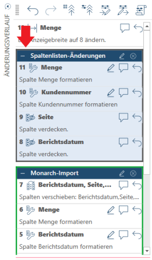

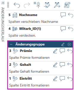

Die Änderungsgruppe wird wie unten dargestellt angezeigt:
Durch Klicken auf das Tool Änderungsverlauf minimieren
oben im Fensterbereich „Änderungsverlauf“ wird die Gruppe verdeckt.

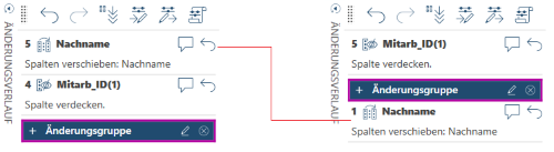

Änderungen in der Änderungsverlaufsliste neu anordnen
In Data Prep Studio kann die Reihenfolge der Änderungen in der Änderungsverlaufliste beliebig modifiziert werden.
Ziehen Sie die betreffende Änderung einfach auf die gewünschte neue Position in der Änderungsverlaufliste.
In der Abbildung unten wurde Änderung Nr. 8 in der Originalliste auf Position 1 in der neu geordneten Liste gezogen.

Ausgewählte Änderungen in der Änderungsverlaufsliste löschen
Beim Arbeiten mit Tabellen in Data Prep Studio kann es vorkommen, dass eine oder mehrere vorgenommene Änderungen wieder rückgängig gemacht werden sollen, aber erst nachdem andere Änderungen vorgenommen wurden, die beibehalten werden sollen. Klicken auf das Symbol Rückgängig machen
ist nutzlos, da hierdurch alle nach der unerwünschten Änderung vorgenommenen Änderungen ebenfalls annulliert werden.
Durch Drücken auf STRG auf der Tastatur und darauffolgendes Klicken auf alle aus der Änderungsverlaufliste zu löschenden Änderungen werden bestimmte Änderungen leicht gelöscht, ohne dass andere davon betroffen sind. Klicken Sie anschließend mit der rechten Maustaste und wählen Sie aus den angezeigten Optionen Änderungen/Ausgewählte Änderungen löschen aus.
