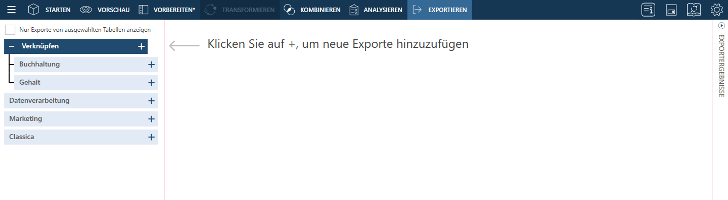

  1. Wählen Sie Export auf der Data Prep Studio-Symbolleiste aus.
    Das Fenster „Export“ wird angezeigt:
  2. Klicken Sie auf die Schaltfläche Export hinzufügen rechts neben der Tabelle, die exportiert werden soll, und klicken Sie dann in den angezeigten Optionen auf ein Exportformat.

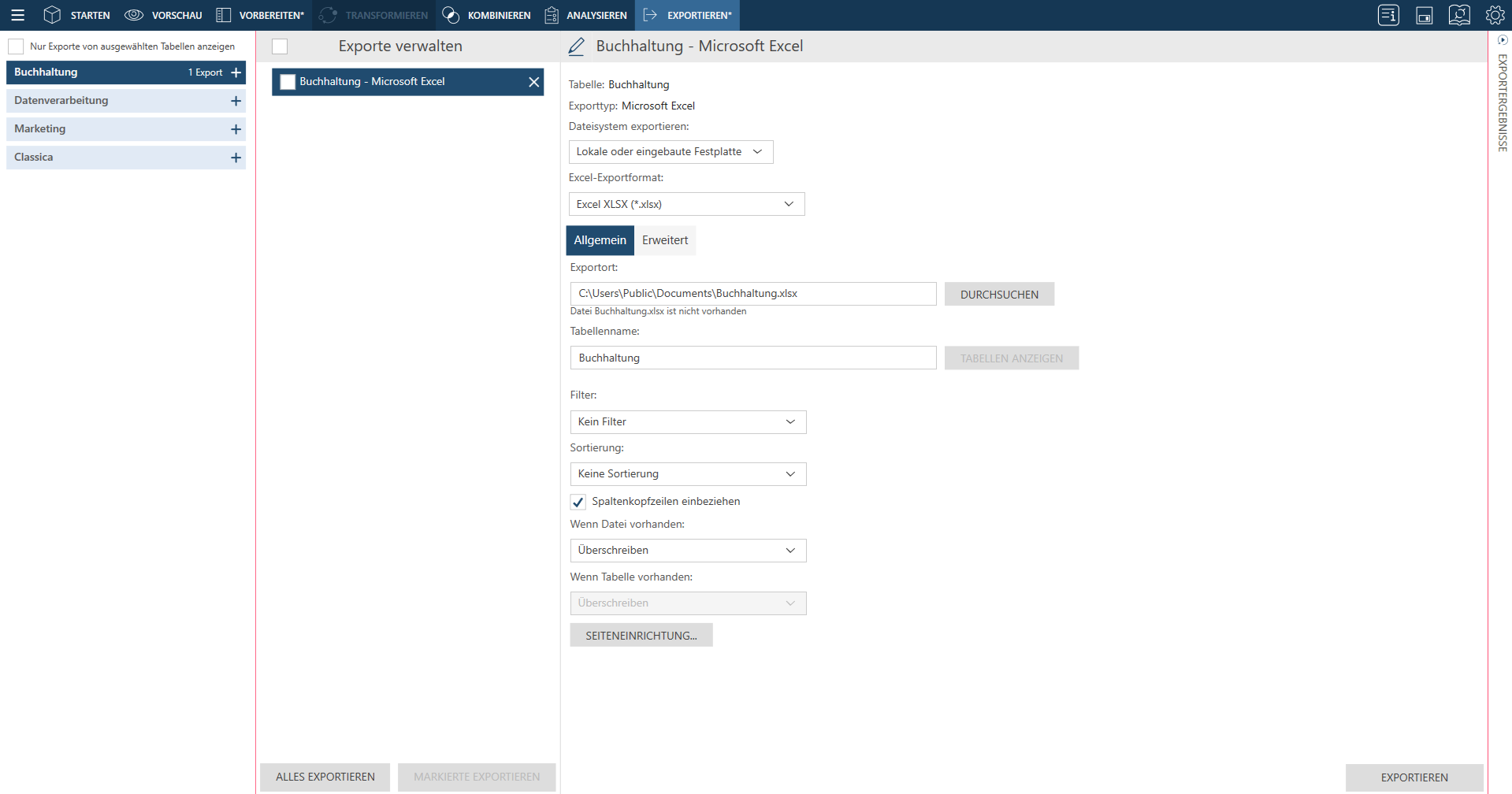

    Die ausgewählte Tabelle wird im Fensterbereich „Exportverwaltung“ und die dazugehörigen Eigenschaften werden im Fensterbereich „Exporteigenschaften“ angezeigt.
  3. Benennen Sie den Export um, indem Sie auf die Schaltfläche Bearbeiten links neben dem Exportnamen (in der Abbildung oben, „Buchhaltung – Microsoft Excel“) klicken und dann einen neuen Namen in das Feld eingeben.
  4. Geben Sie allgemeine Exportoptionen nach Bedarf an. Je nach Exporttyp werden unterschiedliche Exportoptionen angezeigt. Diese Einstellungen werden in der Tabelle unten beschrieben.

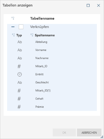

    Wenn Sie eine Tabelle in eine bereits vorhandene Datei exportieren, können Sie mit dieser Einstellung die vorhandenen Tabellen und Spalten der Zieldatei anzeigen und die Tabelle auswählen, an die die Daten angehängt bzw. überschrieben werden sollen. Wenn eine Tabelle aus dem Dialogfeld „Tabellen anzeigen“ ausgewählt und bestätigt wird, wird der Name der ausgewählten Tabelle in das Textfeld „Tabellenname“ eingefügt und der aktuelle Inhalt dieses Feldes wird überschrieben.
    Die im Dialogfeld „Tabellen anzeigen“ angezeigten Tabellen können nach Namen sortiert werden, indem Sie auf das Sortiersymbol in der Kopfzeile klicken. Die Tabellen verfügen über eine Plus-Schaltfläche, mit der Sie eine Liste der zu dieser Tabelle gehörenden Spalten anzeigen können.

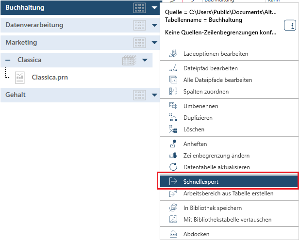

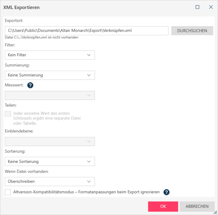

Schnellexporte einrichten
  1. Klicken Sie im Fenster „Vorbereiten“ auf den Dropdown-Pfeil rechts neben der Tabelle, die Sie exportieren möchten, um das zugehörige Kontextmenü anzuzeigen, und wählen Sie dann Tabelle exportieren aus den angezeigten Optionen aus.
    Alternativ können Sie diese Tabelle im Exportfenster auswählen, rechtsklicken und dann „Tabelle exportieren“ auswählen.

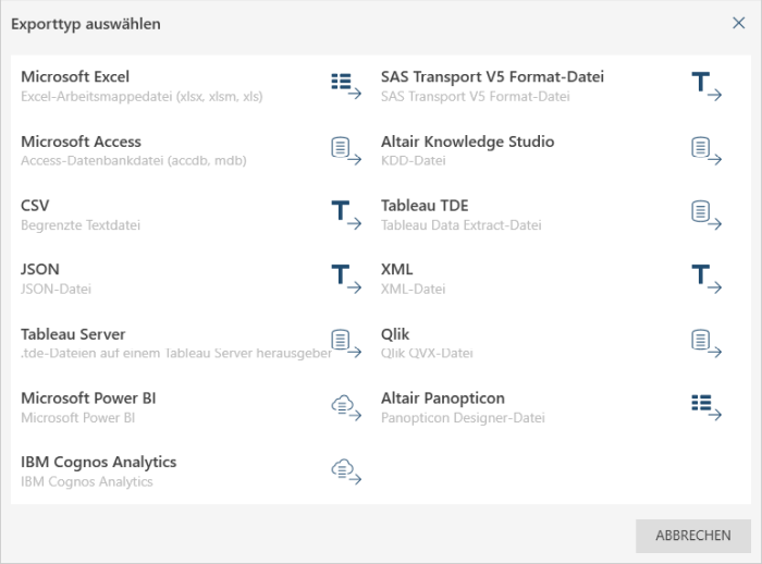

    Das Dialogfeld Exporttyp auswählen wird angezeigt.
  2. Wählen Sie den Dateityp aus, in den Ihre Tabelle exportiert werden soll.
    Daraufhin wird das Dialogfeld Eigenschaften exportieren angezeigt.
  3. Ändern Sie die Eigenschaften Ihres Exports anhand der oben angegebenen Tabelle und klicken Sie dann auf OK, wenn Sie fertig sind.

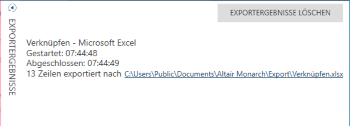

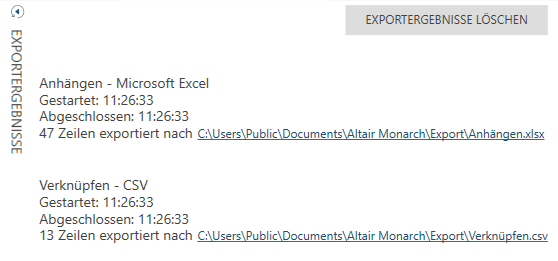

Exportergebnisse verfolgen
Die Exportergebnisse werden in dem Bereich rechts neben dem Fenster „Export“ angezeigt. Obwohl dieser Fensterbereich standardmäßig ausgeblendet ist, wird er automatisch gestartet, wenn ein Exportvorgang abgeschlossen ist.
Sie können alle Exportergebnisse aus diesem Fensterbereich löschen, indem Sie auf Exportergebnisse löschen oben rechts im Fensterbereich klicken.
Exportvorgänge abbrechen
Sie können einen Exportvorgang im Fensterbereich „Exportergebnisse“ abbrechen, vorausgesetzt, die Vorgang wurde noch nicht abgeschlossen.
Klicken Sie auf die Schaltfläche Abbrechen, mit der Sie einen noch nicht abgeschlossenen Exportvorgang abbrechen können.
Exportergebnisse anzeigen
Um die Exportergebnisse anzuzeigen, klicken Sie auf den Export-Link im Fensterbereich Exportergebnisse. Es wird ein Dateibrowser angezeigt, der auf den Speicherort der exportierten Datei verweist.
