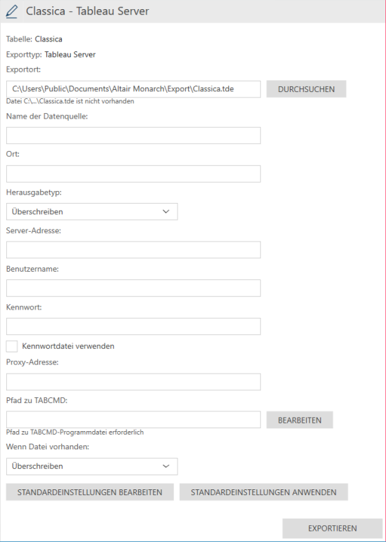

Um den Export zu starten, gehen Sie zum Fenster „Export“, klicken auf die Schaltfläche Export hinzufügen
in der Tabelle, die Sie an Tableau Server exportieren möchten, und wählen Sie dann Tableau Server aus den angezeigten Optionen aus.Bestätigen Sie die Details des angegebenen Tableau Server (die Informationen hängen von den Serverdetails ab, die Sie im Dialogfeld Anwendung-Standardeinstellungen angegeben haben) im Fensterbereich „Exporteigenschaften“.
Geben Sie alle erforderlichen Informationen ein:

Wenn Sie Ihre Tabelle in eine andere Server-Site exportieren möchten, können Sie die in den Serverfeldern angegebenen Details wie Serveradresse, Benutzername, Kennwort und Pfad zum TABCMD-Dienstprogramm ändern. Um zu den Standardwerten im Dialogfeld Anwendungs-Standardeinstellungen zurückzukehren, klicken Sie auf die Schaltfläche Standardeinstellungen anwenden. Wenn Sie die Standardwerte bearbeiten möchten, klicken Sie stattdessen auf die Schaltfläche Standardeinstellungen bearbeiten. Beachten Sie, dass der Pfad zum TABCMD-Dienstprogramm im Exportfenster standardmäßig nicht bearbeitet werden kann. Der Pfad zu diesem Dienstprogramm kann nur im Dialogfeld Anwendungs-Standardeinstellungen bearbeitet werden.
Klicken Sie auf die Schaltfläche Exportieren, wenn Sie zum Export bereit sind.
