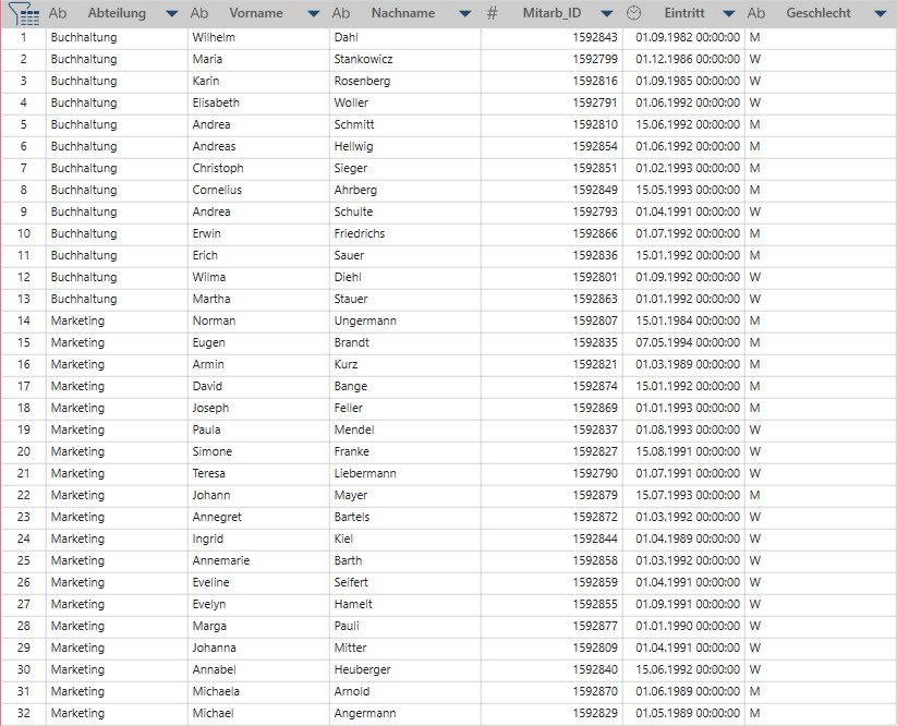

Das Beispiel unten zeigt das Ergebnis der in der Abbildung in Schritt 3 angezeigten Filterdefinition an. Die Originaltabelle enthielt die Werte „Buchhaltung“, „Datenverarbeitung“ und „Marketing“ im Feld „Abteilung“.
Das Beispiel unten zeigt das Ergebnis der in der Abbildung in Schritt 3 angezeigten Filterdefinition einschließlich einer aktivierten Option Ausschließen an.

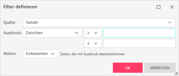

Numerische Werte filtern
Filter für numerische Felder werden im Fenster „Vorbereiten“ genau so erstellt, wie Filter für Textfelder.
Folgende Operatoren können beim Erstellen von numerischen Filtern angewendet werden:
Gleich – Dieser Filter-Operator gibt Datensätze zurück, die einen bestimmten Feldwert enthalten.
Ungleich – Dieser Filter-Operator gibt alle Datensätze außer denen mit einem bestimmten Feldwert zurück.
Mehrfachauswahl – Mit diesem Filter-Operator können Sie Datensätze mit einem oder mehreren eindeutigen Feldwerten filtern.
Kleiner als – Mit diesem Filter-Operator können Sie Datensätze mit Werten filtern, die kleiner als der vorgegebene Wert sind.
Größer als – Mit diesem Filter-Operator können Sie Datensätze mit Werten filtern, die größer als der vorgegebene Wert sind.
Kleiner oder gleich – Mit diesem Filter-Operator können Sie Datensätze mit Werten filtern, die kleiner als oder gleich wie der vorgegebene Wert sind.
Größer oder gleich – Mit diesem Filter-Operator können Sie Datensätze mit Werten filtern, die größer als oder gleich wie der vorgegebene Wert sind.
Zwischen – Mit diesem Filter-Operator können Sie numerische Bereiche festlegen; Sie müssen dabei auch jeweils einen der zwei Operatoren in jedem der beiden Operatorensets für den Filterbereich auswählen: (d. h. größer als/größer als oder gleich und kleiner als/kleiner als oder gleich).
Gleich Nullwert – Dieser Filter-Operator gibt alle Datensätze mit fehlenden Werten im ausgewählten Feld zurück.
Ungleich Nullwert – Dieser Filter-Operator gibt alle Datensätze ohne fehlende Werten im ausgewählten Feld zurück.

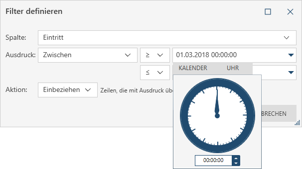

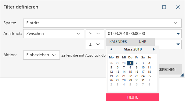

Beim Erstellen von Datums-/Uhrzeitfiltern können Sie einen Datumswert oder eine Uhrzeit angeben. Öffnen Sie hierzu die Dropdown-Listen neben den Datums-/Uhrzeitfeldern im Dialogfeld (Datum/Uhrzeit)-Filter anwenden und klicken Sie anschließend auf Kalender oder Uhr.

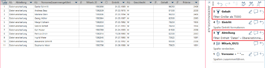

Filter werden im Fensterbereich Änderungsverlauf aufgezeichnet. Das bedeutet, dass Sie einen Filter von der Änderungsverlaufsliste aus auch leicht überprüfen oder ändern können.
Rufen Sie den Fensterbereich Änderungsverlauf auf.
Wählen Sie das Symbol „Bearbeiten“ neben dem zu überprüfenden oder bearbeitenden Filter aus:
Das Dialogfeld Filter definieren wird angezeigt:
Nehmen Sie die Änderungen anhand der verfügbaren Optionen vor und wählen Sie dann OK.

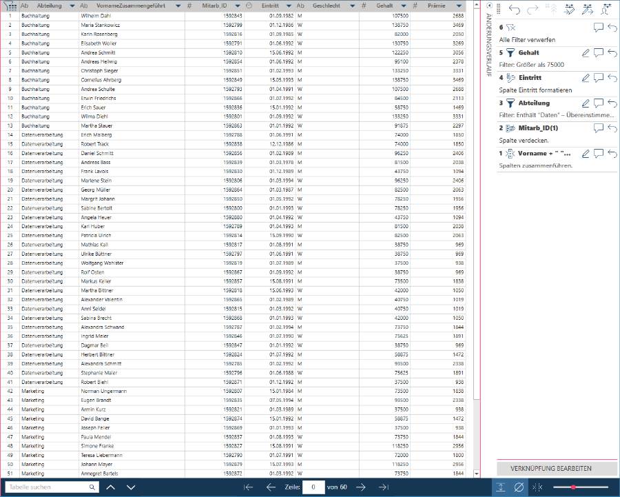

Alle Filter verwerfen
Alle auf eine Tabelle angewendeten Filter können gleichzeitig verworfen werden, indem Sie auf eine beliebige Spalte in der gefilterten Tabelle rechtsklicken und dann die Option Alle Filter verwerfen auswählen. Beachten Sie bitte, dass dieser Vorgang nur zur Wahl steht, wenn mindestens ein Filter auf die Tabelle angewendet wurde.
Auf die Tabelle in der Abbildung unten wurden beispielsweise zwei Filter angewendet.
Durch den Vorgang Alle Filter verwerfen wird die Originaltabelle wieder hergestellt.
