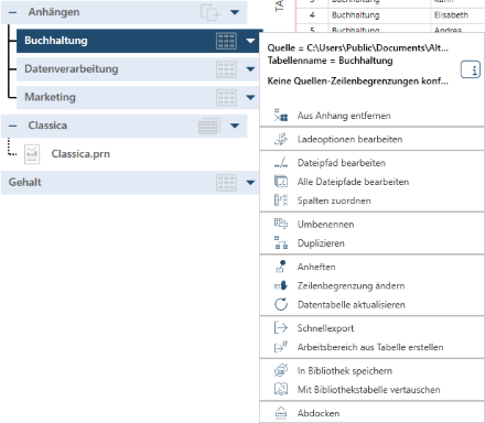

Klicken Sie im Fenster Vorbereiten auf den Dropdown-Pfeil neben der anzuheftenden Tabelle und wählen Sie Optionen laden.
Es wird ein Menü mit Tabelleninformationen und anderen Tabellenaktionen angezeigt:
Beachten Sie, dass die verfügbaren Aktionen von der Art der gewählten Tabelle abhängig sind.
Wählen Sie Anheften aus.
Speichern Sie den Arbeitsbereich.
Jetzt können Sie den Arbeitsbereich mit anderen Benutzern teilen. Die Benutzer können mit der soeben angehefteten Tabelle arbeiten, auch wenn sie keinen Zugriff auf die Datenquelle der Tabelle haben.
