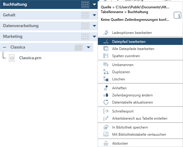

Klicken Sie im Fenster Vorbereiten auf den Dropdown-Pfeil neben der betreffenden Tabelle und wählen Sie dann Dateipfad bearbeiten aus.
Das Dialogfeld Dateipfad bearbeiten wird angezeigt.

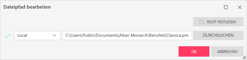

Klicken Sie in diesem Dialogfeld auf Durchsuchen, um das Dialogfeld „Öffnen“ aufzurufen und die Eingabequelle zu finden, durch die ihre Tabelle ersetzt werden soll. Standardmäßig wird das zuletzt für den jeweiligen Provider verwendete Verzeichnis angezeigt. Sie können einen Root-Ordner anlegen, von dem aus die Ersatz-Dateiquelle abgerufen werden kann. Klicken Sie hierzu auf Root festlegen. Wenn Sie eine fehlende Datei allerdings nicht im Root-Ordner finden können, müssen Sie diese mit dem Schaltfläche Durchsuchen (Dialogfeld „Öffnen“) suchen. Darüber hinaus wird durch die Auswahl einer Datei das zuletzt verwendete Verzeichnis des Providers aktualisiert.
Links des Dateipfads wird ein Häkchen eingeblendet, sofern der ausgewählte Dateipfad gültig ist.
Wenn Sie fertig sind, klicken Sie auf OK.

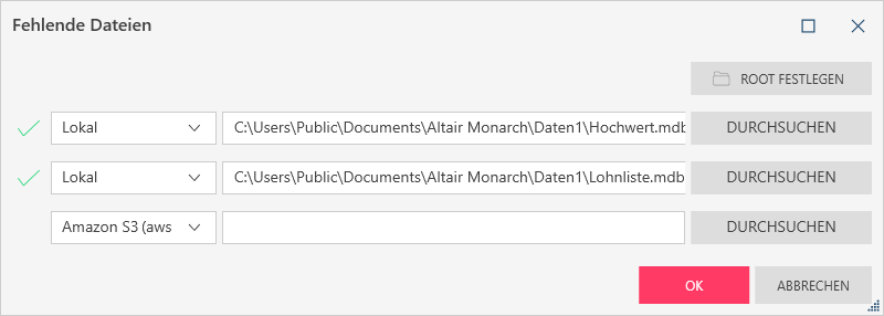

Wählen Sie eine beliebige Tabelle aus dem Tabellenselektor aus, rechtsklicken Sie und klicken Sie dann auf Alle Dateipfade bearbeiten.
Das Dialogfeld Arbeitsbereich-Dateipfade bearbeiten wird angezeigt.
Klicken Sie in diesem Dialogfeld auf Durchsuchen, um das Dialogfeld „Öffnen“ aufzurufen und die Eingabequellen zu finden, durch die ihre Tabellen ersetzt werden sollen. Sie können auch einen Root-Ordner anlegen, von dem aus die Ersatz-Dateiquellen abgerufen werden können. Klicken Sie hierzu auf Root festlegen.
Klicken Sie auf OK, um das Dialogfeld zu schließen und den Arbeitsbereich zu laden.
