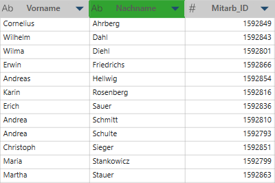

Die Spalte wird standardmäßig in aufsteigender Folge sortiert. Die Kopfzeile ändert ihren Hintergrund von blau zu grün, um anzuzeigen, dass die Tabelle anhand dieser Spalte sortiert wurde:
Wenn Sie anhand mehrerer Spalten sortieren, werden die Spalten von Monarch Data Prep Studio in der Reihenfolge sortiert, in der sie ausgewählt wurden.

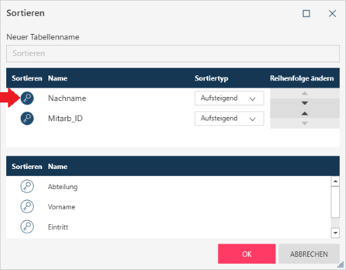

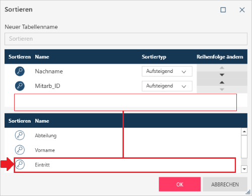

Wählen Sie eine Sortierspalte aus der Liste der Spalten unten
im Dialogfeld aus.
Klicken Sie auf das Schlüsselsymbol,
um die Spalte aus der Liste der Spalten in die Liste der Sortierspalten
zu verschieben:

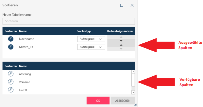

Fahren Sie mit der Auswahl der Sortierspalten fort. Beachten Sie, dass die Reihenfolge, in der Sie die Spalten auswählen, bestimmt, wie die Datensätze angezeigt werden, da Monarch Data Prep Studio zuerst nach der ersten Spalte sortiert, dann nach der zweiten Spalte usw. bis zur letzten Spalte der Sortierspaltenliste.

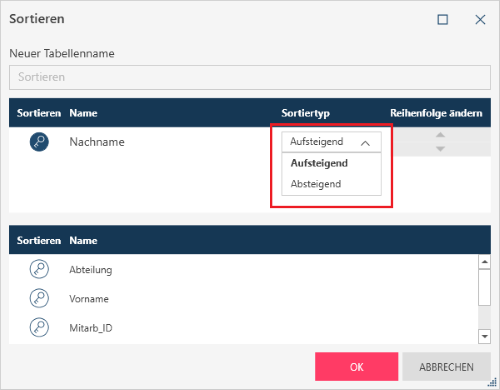

Stellen Sie den Sortiertyp ein, indem Sie „Aufsteigend“ oder „Absteigend“ in der Dropdown-Liste Sortiertyp neben einer Sortierspalte auswählen.

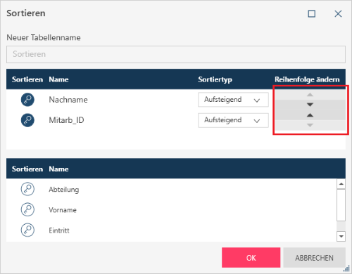

Monarch Data Prep Studio sortiert gemäß der Anordnung der Sortierspalten. Sie können die Reihenfolge ändern, indem Sie auf den Aufwärts-/Abwärtspfeil neben einer Spalte klicken.
Wenn Sie im oben stehenden Beispiel Lieferdatum ganz nach oben in der Liste bewegen möchten, klicken Sie auf den Aufwärtspfeil neben Lieferdatum.
