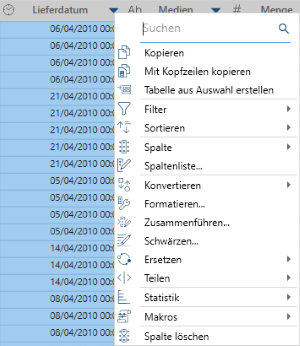

Öffnen Sie nach dem Laden oder Kombinieren von Daten das Fenster „Vorbereiten“:
Wählen Sie im Fensterbereich „Tabellenliste“ links eine Tabelle aus, um ihre Spalten anzuzeigen.
Wenn Sie auf eine Tabelle rechtsklicken oder auf den Nach-unten-Pfeil neben der Spalte klicken,
wird eine Liste der für den Datentyp der Spalte verfügbaren Datenvorbereitungs-Vorgänge angezeigt:
Wählen Sie einen Vorgang aus.
Beachten Sie, dass bei einigen der Vorgänge ein Dialogfeld eingeblendet wird, in das Sie zusätzliche Informationen eingeben müssen.
Wenn Sie schnell einen Vorgang finden möchten, der auf die ausgewählte Spalte angewendet werden soll, können Sie mit der Suchleiste danach suchen.
