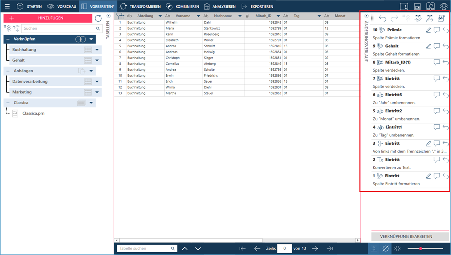

Standardmäßig wird im Fenster „Vorbereiten“ der Fensterbereich „Änderungsverlauf“ angezeigt. Falls der Fensterbereich „Änderungsverlauf“ ausgeblendet ist, können Sie ihn durch Anklicken einblenden.
Der Fensterbereich „Änderungsverlauf“ wird angezeigt:

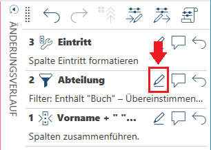

Im folgenden Beispiel wird veranschaulicht, wie ein angewendeter Filter im Änderungsverlauf modifiziert wird.
Rufen Sie den Fensterbereich Änderungsverlauf auf.

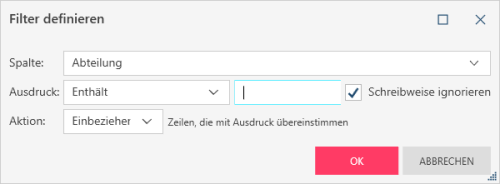

Wählen Sie das Symbol „Bearbeiten“ neben dem zu überprüfenden oder bearbeitenden Filter aus.
Das Dialogfeld Filter anwenden wird angezeigt:
Nehmen Sie die Änderungen anhand der verfügbaren Optionen vor und wählen Sie dann OK.

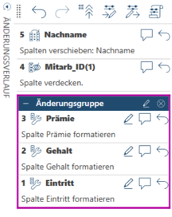

Mehrere auf eine Spalte angewendeten Änderungen oder die mehrfache Anwendung der gleichen Änderung können gruppiert werden, um zu verhindern, dass die Änderungsverlaufliste überlang wird.
Wählen Sie alle Änderungen, die zu einer Gruppe zusammengefasst werden sollen, in der Änderungsverlaufliste mit Hilfe der Tastenkombination STRG + Klick aus.
Rechtsklicken Sie und wählen Sie aus den angezeigten Optionen Änderungen zur Gruppe hinzufügen aus.
Das Dialogfeld Änderungsgruppe erstellen wird angezeigt. Geben Sie einen Namen für die zu erstellende Änderungsgruppe ein und klicken Sie anschließend auf OK.
Die Änderungsgruppe sieht aus, wie unten dargestellt.
Durch Klicken auf das Werkzeug Änderungsverlauf minimieren oben im Fensterbereich „Änderungsverlauf“ wird die Gruppe verdeckt.

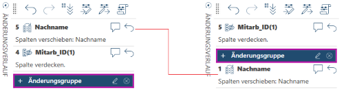

In Data Prep Studio kann die Reihenfolge der Änderungen in der Änderungsverlaufliste beliebig modifiziert werden.
Ziehen Sie die betreffende Änderung einfach auf die gewünschte neue Position in der Änderungsverlaufliste.
In der Abbildung unten wurde Änderung Nr. 8 in der Originalliste auf Position 1 in der neu geordneten Liste gezogen.

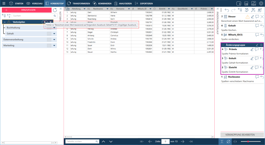

Beachten Sie jedoch bitte, dass der Erfolg einer Neuordnung von der Abhängigkeit der Änderungen abhängt. Wenn Änderungen von anderen abhängig sind (d. h. wenn darauf folgende Änderungen vom Status vorhergehender Änderungen abhängen), kann es bei einer Neuordnung zu einer Annullierung aller folgenden Änderungen und zur Anzeige einer Fehlermeldung kommen (siehe unten).
