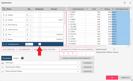

Klicken Sie im Fenster Vorbereiten mit der rechten Maustaste auf eine Spalte und wählen Sie dann Spaltenliste aus dem Kontextmenü aus. Das Dialogfeld Spalteninformationen bearbeiten/verschieben wird angezeigt.
Kreuzen Sie das Feld Verdecken neben der zu verdeckenden Spalte an.
Klicken Sie auf OK, um die Spalte zu verdecken.
