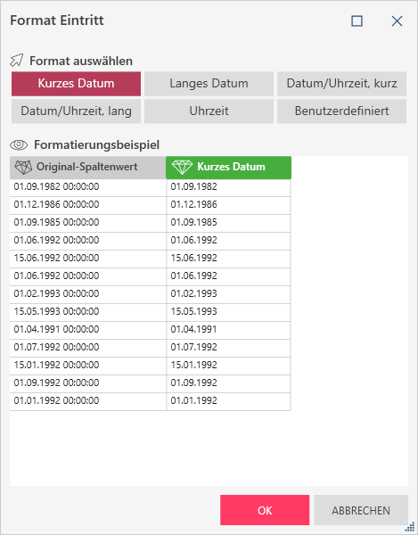

Das Dialogfeld Format wird eingeblendet:
Alternativ dazu können Sie auch einfach auf den Dropdown-Pfeil rechts neben der Kopfzeile einer Datum/Uhrzeit-Spalte klicken und dann Format aus den angezeigten Optionen auswählen. Dadurch wird dasselbe Format-Dialogfeld aufgerufen.
Wählen Sie ein vordefiniertes Datumsformat (Kurzes Datum, Langes Datum, Datum/Uhrzeit, kurz, Datum/Uhrzeit, lang, Zeit) aus, um diese Formate auf Ihre Datumspalten anzuwenden. Sie können auch Benutzerdefiniert auswählen, um Ihr eigenes benutzerdefiniertes Format einzugeben:

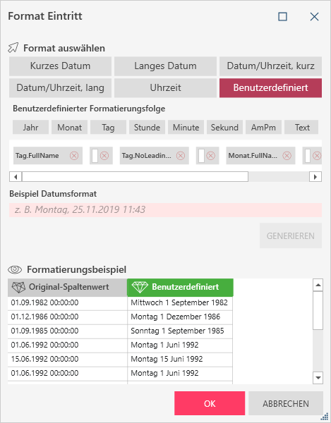

Sie können anhand der standardmäßigen Datum/Uhrzeit-Elemente oder durch ein Beispiel ein benutzerdefiniertes Datumsformat erstellen:

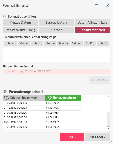

Um anhand der standardmäßigen Datum/Uhrzeit-Elemente ein benutzerdefiniertes Datumsformat zu erstellen, wählen Sie das Datum/Uhrzeit-Element, das auf das Datumsfeld angewendet werden soll, aus dem Bereich Benutzerdefinierte Formatierungsfolge des Dialogfelds „Format“ aus.
Um anhand eines Beispiels ein benutzerdefiniertes Datumsformat zu definieren, geben Sie das Beispielformat in das Feld Beispiel Datumsformat ein. Klicken Sie auf die Schaltfläche Generieren, um ein Beispiel des Datums und der Uhrzeit mit der ausgewählten Formatierung anzuzeigen. Das angegebene Format wird auch dem Feld Benutzerdefinierte Formatierungsfolge hinzugefügt
