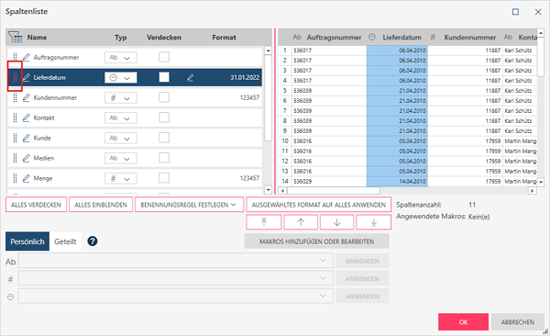

Klicken Sie im Fenster Vorbereiten mit der rechten Maustaste auf eine Spalte und wählen Sie dann Spaltenliste aus dem Kontextmenü aus. Das Dialogfeld Spaltenliste wird angezeigt.
Wählen Sie der Ziehpunkt neben der zu verschiebenden Spalte:

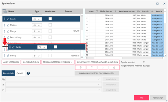

und ziehen Sie die Spalte in ihre neue Position:
Wählen Sie OK.
