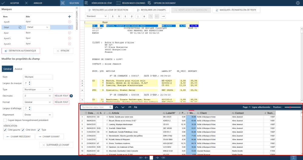

Définissez des masques pour extraire les données de votre document :
Pour définir automatiquement des masques et des champs, sélectionnez l’icône Définition automatique dans le panneau Propriétés du masque et du champ :
Pour définir les masques et les champs individuellement, consultez Introduction : Création de masques d’extraction de données. Les masques se définissent à l’aide de la barre d’action de l’Éditeur de masque.
Une fois vos opérations de sélection terminées, Data Prep Studio crée une nouvelle colonne pour chaque champ que vous définissez et remplit cette colonne de valeurs de champ similaires.
Sélectionnez Accepter pour terminer la conception de l’état. La table que vous venez de définir s’affiche dans la fenêtre Aperçu en tant que nœud d’état Monarch.
