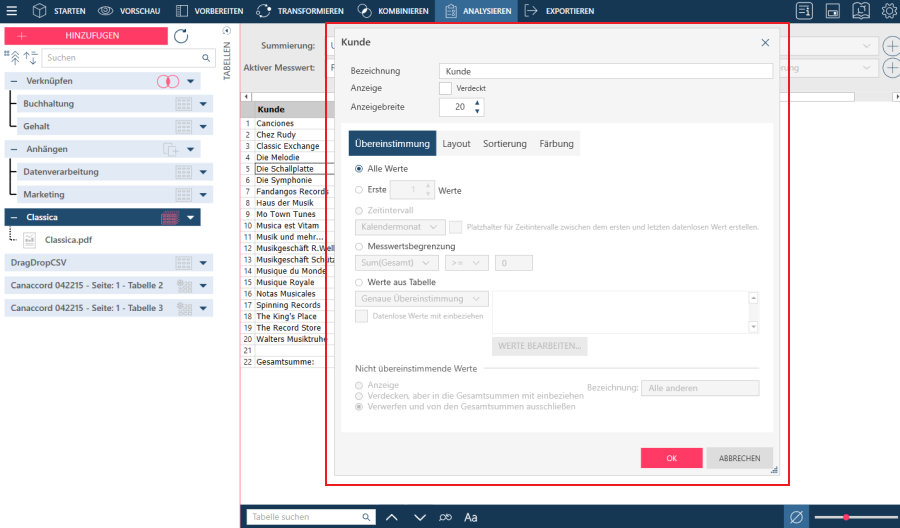

    Daraufhin wird das Dialogfeld Summierung bearbeiten angezeigt. Dieses Dialogfeld zeigt alle Details, die Sie beim Erstellen der ursprünglichen Summierung angegeben haben. In diesem Dialogfeld können Sie:
Summierungen durch Doppelklick auf eine Spalte bearbeiten
Wenn Sie in der Ansicht „Summierung“ auf eine beliebige Zelle in einer Schlüssel-, Element- oder Messwertspalte doppelklicken, wird ein Dialogfeld angezeigt, in dem Sie die Eigenschaften dieser Spalte ändern können.
Klicken Sie auf OK, nachdem Sie Ihre Änderungen vorgenommen haben, um das Dialogfeld zu schließen und die Änderungen auf die Spalte anzuwenden.
