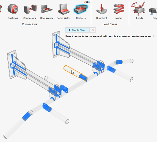

如果打开的是已定义接触的 .stmod 文件,则会显示操作栏。您可以单击新建来创建新接触,也可以选择现有接触进行查看和编辑。
默认接触已绑定,因此模型将连接并运行,无需进行任何更改。当您添加螺栓连接、铰接或焊接等连接时,绑定接触将变为无接触,以加快运行速度。您可以将连接方式改为滑动或分离,以获得更准确的结果,但这会增加运行时间。

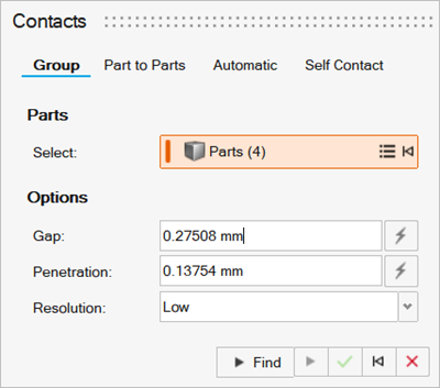

定义组接触
在零件之间手动创建组接触。
  1. 在“结构仿真”功能区,选择接触工具。
    提示: 要查找并打开工具,按 Ctrl+F。更多信息,请见查找和搜索工具
  2. 在接触工具中选择选项卡。

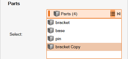

  3. 在模型中选择零件。
    注: 点击 可展开或折叠所选零件列表。可以右击选中的零件,然后选择删除,将其从选择中删除。
  4. 输入零件之间允许的间距或选择自动 即可自动搜索。
  5. 输入零件之间允许的穿透或选择自动 即可自动搜索。
  6. 更改分辨率可定义搜索精度。
  7. 单击查找 可查找所选零件中的接触。
    注: 使用偏好设置 > Inspire > 运行选项中的保留与查找接触类型下拉菜单,选择创建的接触类型。
  8. 鼠标右击划过勾选标记以退出,或双击鼠标右键。

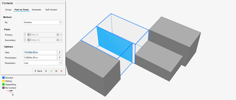

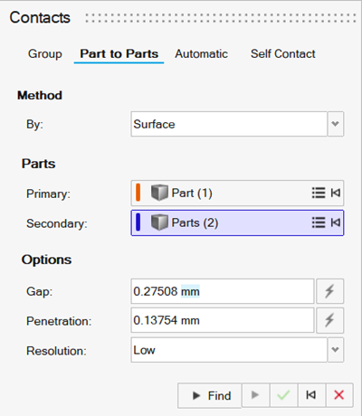

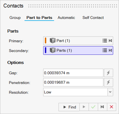

定义零件到零件的接触
在零件之间手动创建接触。
  2. 在接触工具中选择零件到零件选项卡。
    2. 使用 OptiStruct
    3. 使用 SimSolid
  3. 依据下拉菜单中选择曲面零件可选择检测方法。
    注: 方法控件仅在使用 OptiStruct 作为求解器时可用。
  4. 选择模型中的主要辅助零件。
  5. 输入零件之间允许的间距或选择自动 即可自动搜索。
  6. 输入零件之间允许的穿透或选择自动 即可自动搜索。
  7. 更改分辨率可定义搜索精度。
  8. 单击查找 可查找所选零件中的接触。
    4. 使用 OptiStruct
    5. 使用 SimSolid
  9. 鼠标右击划过勾选标记以退出,或双击鼠标右键。

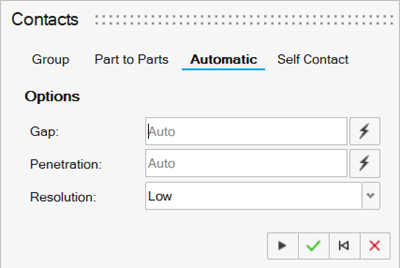

  2. 在接触工具中选择自动选项卡。
  3. 输入零件之间允许的间距或选择自动 即可自动搜索。
  4. 输入零件之间允许的穿透或选择自动 即可自动搜索。
  5. 更改分辨率可定义搜索精度。
  6. 鼠标右击划过勾选标记以退出,或双击鼠标右键。

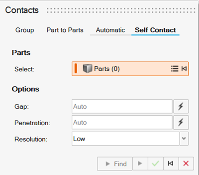

定义自接触
在零件之间手动创建自接触。
  2. 在“接触”工具中选择自接触选项卡。
  3. 在模型中选择零件。
  6. 更改分辨率可定义搜索精度。
  7. 单击查找 可查找所选零件的自接触。

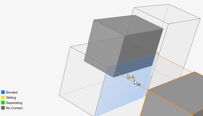

点击一个选定的接触,打开小对话框并更改类型。选项分别为绑定接触滑动接触分离接触不设定接触
  • 如果零件已绑定或粘在一起,请选择绑定接触
  • 如果两个零件之间需要相对滑动,请选择滑动接触
  • 如果相关零件可以分离,请选择分离接触
  • 如果两个零件相互靠近,而又不想让二者接触,请选择不设定接触

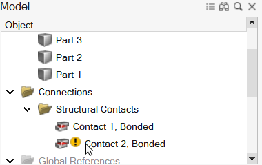

“接触”表格
“接触”表格列出了模型中的所有接触,其中包括连接的类型及其所连接的零件。
点击“接触”工具上的打开接触表格 卫星图标,可显示接触表格。
