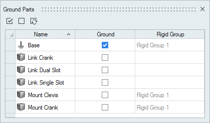

지면 파트 표
지면 파트 표는 모델의 모든 파트와 이것이 접지되어 있는지 여부를 나타냅니다.
위치: 지면 도구, 위성 아이콘
그림 1. 지면 파트 표
표 1.
작업 실행
파트 이름 바꾸기 표에서 셀을 선택한 다음, 다시 클릭해서 필드를 편집 가능하도록 만듭니다.
지면 상태 바꾸기 파트 옆에 있는 확인란을 선택하거나 선택 해제합니다.
열 정렬 열 제목을 클릭합니다. 반복해서 클릭하면 오름차순과 내림차순 사이에서 토글됩니다.
열 추가 또는 제거 열 제목을 마우스 오른쪽 버튼으로 클릭해서 표시되는 결과 유형을 변경하고 열의 순서를 정렬합니다.
