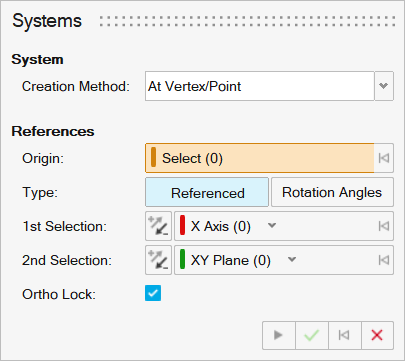

  1. ホームリボンで、座標系ツールをクリックします。
    ガイドパネルが表示されます。
  2. 座標系の作成に使用する作成方法を選択します。

  3. 座標系の原点を選択します。デフォルトでは、原点コレクターがオンになっています。
    注: デフォルトでは、座標系はグローバルXYZに沿った向きに指定されます。
  4. エッジ上が作成方法として選択されている場合、原点の位置を設定するために比率を入力します。例えば、比率を0.5に設定すると、原点は選択されたエッジの中点に設定されます。
  5. 作成する座標系ののタイプを選択します。
    • 参照を選択して、頂点/ポイント、エッジ、フェイスなどのモデル内の形状エンティティへの参照を作成します。
    • 回転角度を選択して、回転角度に基づいて座標系を定義します。
  6. 座標系の参照または回転角度を選択します。座標系を移動または回転するには、次のように操作します。
    • 参照が選択されている場合は、最初の選択コレクターを使用して、最初の参照としてX、Y、またはZ軸を選択します。下矢印を使用して、どの軸を使用するかを選択できます。
      参照が選択されている場合は、2番目の選択コレクターを使用して、2番目の参照として使用したい面を選択します。下矢印でどの面を使用するかを選択できます。
    ヒント: Ortho Lockを選択すると、2番目の選択が解除されている場合、最初の選択と2番目の選択の交点を投影で検索できるようになります。Ortho Lockが選択されていないと、2番目の選択で直交性が解除されている場合に、Inspireはユーザーが座標系を作成することを許可しません。
    • 回転角度が選択されている場合は、θx、θy、θzのオイラー角を入力して座標系を回転させます。
  7. チェックマークを右クリックして、マウスで移動して終了するか、または右ダブルクリックします。
