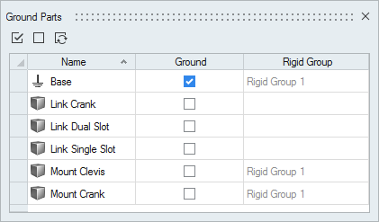

グラウンドパートテーブル
グラウンドパートテーブルには、モデル内のすべてのパートと、そのパートがグラウンドであるかどうかがリストされます。
場所:グラウンドツール、サテライトアイコン ![]()
| 動作 | 操作 |
| パートの名前を変更する | テーブル内のセルを選択し、もう一度クリックしてフィールドを編集可能にします。 |
| グラウンド状態を変更する | パートの横のチェックボックスを選択または選択解除します。 |
| カラムをソートする | カラムヘッダーをクリックします。続けてクリックすると、昇順と降順を切り替えられます。 |
| カラムを追加または削除する | カラムヘッダーを右クリックすると、表示する結果タイプを変更でき、カラムの順番をソートできます。 |
