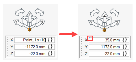

注: パラメトリックな式を含む入力フィールドには、左上隅に小さな青い三角形が表示されます。
図 1. 入力(左)と解析(右)

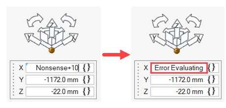

警告: Inspireが式を評価できない場合、またはパラメトリックな式が正しくないデータタイプを返す場合、「Error Evaluating(評価中エラー)」というメッセージが入力フィールドに表示されます。
図 2. 入力(左)とエラー(右)

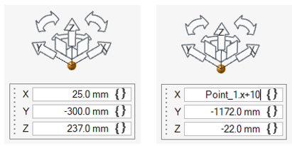

モデルの中でPoint_1とPoint_2という変数名の2つのポイントについて考えてみます。Point_2のX位置がPoint_1のX位置から10単位離れるように配置する場合、パラメトリックな式を使用できます。
Point_1のX座標のパラメトリック値は、データメンバーxであり、これにアクセスするには式Point_1.xを使用します。したがって、Point_2をPoint_1のX位置から10単位離れた位置に配置するには、Point_2のX座標フィールドに次の式を入力します。
Point_1.x + 10
これにより、Point_2がPoint_1に対してパラメトリックに配置され、Point_1が動いても一貫したオフセットが維持されます。
図 3. Point_1(左)とPoint_2(右)のマイクロダイアログ

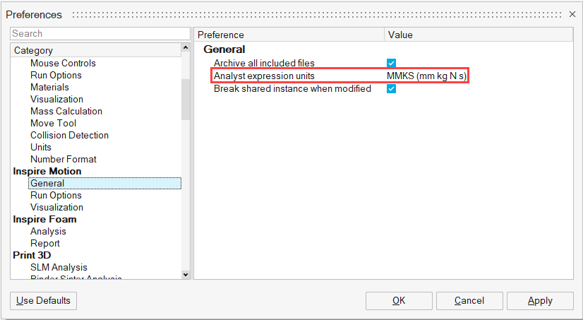

ファイル > プリファレンス > Inspire Motion > 一般 > Analyst Expressionの単位で式単位を変更できます。
警告: 式が設定で定義された正しい単位で記述されていない場合、予期しないモデリングやシミュレーションの動作が発生する可能性があります。
ヒント: 混乱を避けるため、式単位、表示単位、ソルバー単位は同じにしてください。
図 4. プリファレンスでのAnalyst Expressionの単位

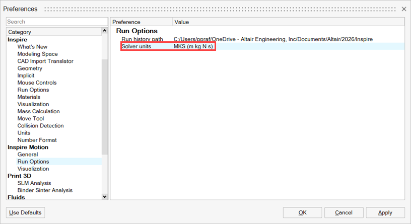

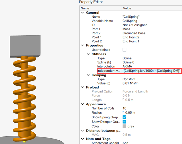

MMKSの式単位を使用するが、表示単位とソルバー単位がMKSである非線形スプリングダンパモデルを考えます。
図 5. プリファレンスでのソルバー単位
スプリングダンパーのもう一方の端である終点2は、Z方向に終点1から0.5m離れて作成されます。これはパラメトリックな式p_end1.z+500を使用することで実現されます。0.5の代わりに500が使用されているのは、選択されたAnalyst Expressionの単位がMMKSであり、MMKS単位に基づいて式を入力する必要があるためです。
図 6. 終点2の座標
剛性によるスプリングダンパ荷重は、スプラインを使用して定義され、その独立変数は、モデル化された位置からのスプリングの変位を測定するソルバー式です。式は次のとおりです。
`{CoilSpring.len/1000} - {CoilSpring.DM}`
図 7. 独立変数式
この場合、CoilSpring.lenはスプリングダンパの取り付け長を示す解析パラメトリック式です。その評価値は式の単位系です。この式は、ソルバー単位(MKS)に変換するためにスケーリングする必要があります。

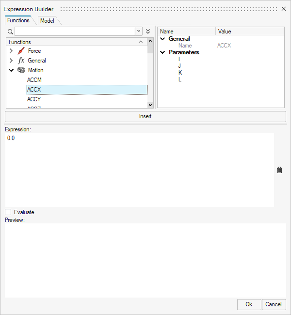

Expression Builder
Expression Builderを使用すると、テキストボックスに式を効率的に入力できるため、大量の入力や暗記が不要になります。
このインタラクティブなツールでは、モデルデータに素早くアクセスできるだけでなく、ソルバーや数学関数にもアクセスできるため、カスタム式の作成が可能です。これらの式は、ハードポイント位置の制御、変数の定義、カスタム入力の作成など、さまざまなエンティティに適用できます。
図 8. Expression Builder

このワークフローに従って、Expression Builderツールを使用して式を追加します。
  1. フィールドエンティティで、Expression Builder括弧アイコン アイコンをクリックします。

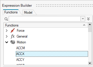

  2. オプション: ソルバーや数学関数を追加します。
    1. 左上の関数セクションで、関数を選択します。
      図 9. Expression Builderの関数
    2. 右上のセクションで必要なフィールドに記入します。既存のモデリングエンティティの属性を参照するフィールドについては、次の操作を行えます。
      • エンティティ名の後にdesire属性を入力するか、または
      • 式 をクリックするエンティティセレクターの虫眼鏡エンティティと属性を参照および選択するエンティティ選択ダイアログを開くアイコン。
      図 10. Expression Builderの属性
      図 11. エンティティ選択ダイアログ
    3. 挿入をクリックして、選択した関数を式セクションに追加します。
  3. 式セクションでは、数式や式を入力します。
    注: 入力された式と挿入された関数を組み合わせることができます。関数は、カーソルの現在位置に追加されます。
  4. オプション: 評価を選択して、結果をプレビューします。
