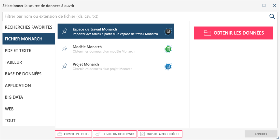

Sélectionnez Ouvrir les données, puis dans la boîte de dialogue Sélectionner la source de données à ouvrir, ajoutez votre source de données.

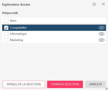

Lorsque certaines sources de données basées sur des fichiers sont ouvertes, d’autres paramètres doivent être spécifiés via un explorateur pour s’assurer que la table correcte est importée dans l’application. Par exemple, si votre source de données est un fichier Microsoft Access contenant plusieurs tables, vous pouvez sélectionner la ou les tables à ouvrir via l’explorateur Access.
Pour continuer à charger des tables dans l’espace de travail, sélectionnez les tables voulues, puis cliquez sur Charger sélection.

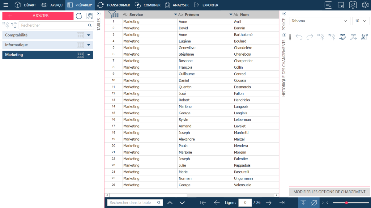

La fenêtre Préparer s’affiche :

Cliquez sur Ajouter dans la fenêtre Préparer, accédez à l’emplacement de la source de données et ouvrez-la.

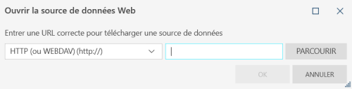

Dans la boîte de dialogue Sélectionner la source de données à ouvrir, cliquez sur Ouvrir un fichier Web.
La boîte de dialogue Ouvrir une source de données depuis le Web s’affiche.
La liste déroulante de gauche vous permet de choisir le système de stockage dans lequel résident vos données :
- HTTP (http://)
- HTTPS (https://)
- WEBDAV (http://)
- SECURED WEBDAV (https://)
- FTP (ftp://)
- SFTP (sftp://)
- Amazon S3 (awss3://)
- Azure Data Lake Storage Gen2 (adl://)
- Azure Blob Storage (abs://)
- Oracle Cloud Infrastructure (oci://)
- Google Cloud Storage (gcs://)
- Altair Monarch Server Library (dor://)
Remarque : Les informations d’identification pour les systèmes de stockage sur le Cloud peuvent être spécifiées dans la section « Serveur » des Paramètres par défaut de l’application.
Dans le champ de droite, saisissez l’URL contenant votre source de données, puis cliquez sur OK. Vous pouvez également cliquer sur le bouton Parcourir, puis utiliser le navigateur qui s’affiche pour accéder à la source de données que vous souhaitez ouvrir.

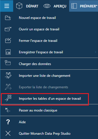

Cliquez sur l’icône du menu d’application en haut à gauche de l’écran, puis sélectionnez Importer les tables d’un espace de travail dans les options qui s’affichent.
Vous pouvez aussi, sur la page Départ ou dans la fenêtre Aperçu ou Préparer, sélectionner Ouvrir les données (sur la page Départ), Nouveau (dans la fenêtre Aperçu ou Ajouter (dans la fenêtre Préparer) pour ouvrir la boîte de dialogue Sélectionner la source de données à ouvrir. Dans cette boîte de dialogue, sélectionnez Fichier Monarch > Espace de travail Monarch > Obtenir les données.

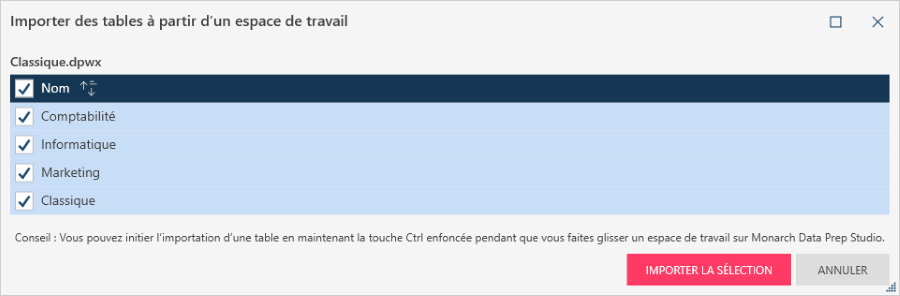

La boîte de dialogue Ouvrir s’affiche. Dans cette boîte de dialogue, cherchez et sélectionnez l’espace de travail contenant les tables que vous voulez ajouter à votre table.
Si l’espace de travail contient une seule table, elle est ajoutée à l’espace de travail. Sinon, la boîte de dialogue Importer des tables à partir d’un espace de travail s’affiche. Dans cette boîte de dialogue, sélectionnez les tables de l’espace de travail que vous souhaitez ajouter à votre espace de travail actuel.
Lorsque vous avez terminé, cliquez sur le bouton Importer la sélection.
Les tables que vous avez sélectionnées sont ajoutées à votre espace de travail.
