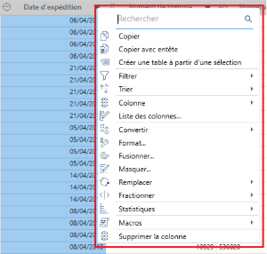

PréparerAprès avoir chargé ou combiné les données, accédez à la fenêtre Préparer :
Sélectionnez une table dans le panneau Liste des tables situé sur la gauche pour afficher les colonnes de cette table.
Cliquez avec le bouton droit sur une table ou cliquez sur la flèche de liste déroulante située à côté d’une colonne :
pour afficher une liste des opérations de préparation des données possibles pour le type de données de la colonne :
Sélectionnez une opération.
Veuillez noter que pour certaines opérations, une boîte de dialogue s’affichera pour vous demander plus d’informations.
Pour trouver rapidement une opération que vous voulez appliquer à la colonne sélectionnée, utilisez la barre de recherche.
