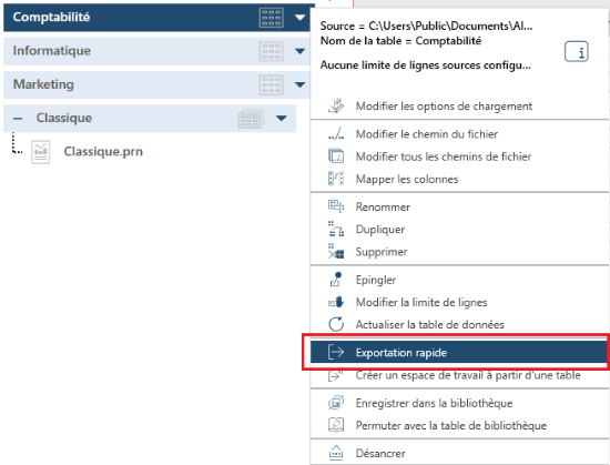

Exportations rapides – Ces exportations sont configurées dans la fenêtre Préparer via le menu contextuel de liste de tables ou en cliquant sur une table avec le bouton droit dans la fenêtre d’exportation. Les exportations rapides ne sont pas enregistrées dans l’espace de travail.

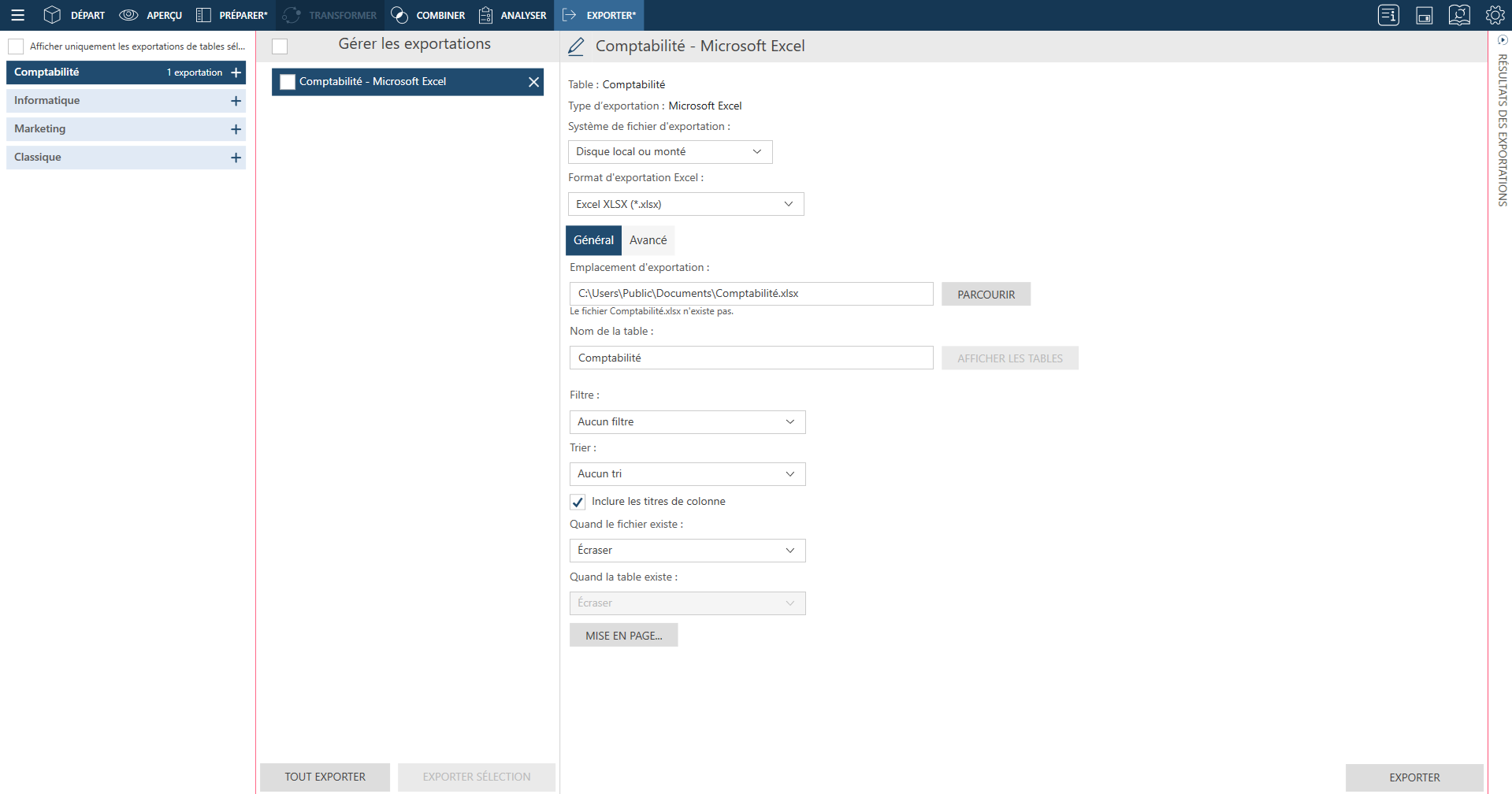

La fenêtre d’exportation s’affiche :
Cliquez sur le bouton Ajouter une exportation

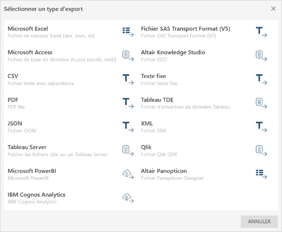

à droite de la table que vous voulez exporter et, dans les options qui s’affichent, sélectionnez un format d’exportation.Vous pouvez exporter des tables aux formats suivants :
Microsoft Excel (.xls, .xlsx, .xlsm)
Microsoft Access (.mdb, .accdb)
CSV
Texte fixe
PDF
JSON
XML
Microsoft Power BI
IBM Cognos Analytics
SAS Transport File Format (XPORT) Version 5
Altair Knowledge Studio (.kdd)
Tableau TDE (.tde)
Tableau Server (.tde, .hyper)
Qlik (.qvx)
Altair Panopticon (.xls, .xlsx, .xlsm)

La table que vous avez sélectionnée s’affiche dans le panneau Gérer les exports, et ses propriétés s’affichent dans le panneau des propriétés d’exportation.
Si vous le souhaitez, renommez l’exportation en cliquant sur le bouton Éditer
sur la gauche du nom de l’exportation (dans la figure ci-dessus, « Comptabilité – Microsoft Excel »), puis en saisissant un nouveau nom dans le champ. -
Spécifiez les options d’exportation générales. Les options d’exportation dépendront du type d’exportation. Ces paramètres sont décrits dans le tableau ci-dessous.

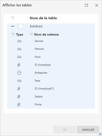

Afficher les tables
Microsoft Excel
Microsoft Access
Panopticon
Lors de l’exportation d’une table vers un fichier existant, ce paramètre permet de voir les tables et colonnes existantes du fichier de destination et de sélectionner la table à laquelle les données doivent être ajoutées ou dont elles doivent remplacer les données. Quand une table de la boîte de dialogue Afficher les tables est sélectionnée et confirmée, son nom s’inscrit dans la zone de texte Nom de la table et le contenu actuel de cette zone est remplacé.
Les tables affichées dans la boîte de dialogue Afficher les tables peuvent être triées en fonction de leur nom en cliquant sur l’icône Trier de l’en-tête. Chaque table s’accompagne d’un bouton de développement qui permet d’afficher la liste de colonnes.

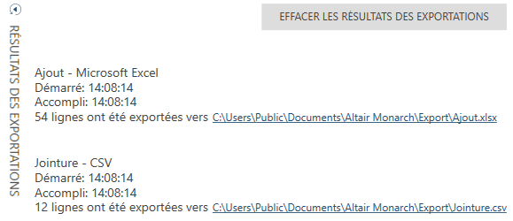

Dans les autres cas, l'exportation est nommée automatiquement en fonction du nom du fichier.

Si vous voulez exporter d’autres tables, configurez-les en répétant les étapes 2-4.
Si vous voulez limiter les exportations affichées dans le panneau de gestion des exportations à celles créées à partir de tables sélectionnées spécifiques uniquement, cochez la case Afficher uniquement les exportations de tables sélectionnées en haut du sélecteur de table.
Dans le panneau de gestion des exportations, cochez les cases des tables que vous voulez exporter, puis cliquez sur Exporter sélection quand vous avez terminé.
Si vous voulez exporter toutes les tables du panneau, cliquez sur le bouton Tout exporter. Dans ce cas, il est inutile de sélectionner les tables.
Si vous voulez exporter une nouvelle table définie, cliquez sur Exporter au bas du volet des propriétés d’exportation après avoir précisé les détails de l’exportation.
Configurer les exportations rapides
Dans la fenêtre Préparer, cliquez sur la flèche de menu déroulant à droite d’une table que vous voulez exporter, puis sélectionnez Exporter la table dans les options du menu contextuel.
Vous pouvez aussi sélectionner la table dans la fenêtre d’exportation, cliquer avec le bouton droit et sélectionner Exporter la table.
La boîte de dialogue Sélectionner un type d’exportation s’ouvre.
Choisissez le type de fichier vers lequel exporter votre table.

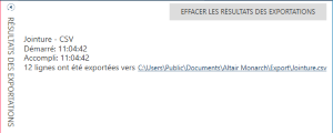

Suivre les résultats d’exportation
Les résultats de l’exportation s’affichent dans un panneau sur la droite de la fenêtre d’exportation. Ce panneau est masqué par défaut, mais il s’ouvre automatiquement à la fin d’une opération d’exportation.
Vous pouvez effacer les résultats de toutes les exportations de ce panneau en cliquant sur le bouton Effacer les résultats des exportations en haut à droite du panneau.
Annuler une exportation
Vous pouvez annuler une opération d’exportation à partir du panneau des résultats de l’exportation tant que l’opération n’est pas terminée.
Cliquez sur le bouton Annuler pour annuler une opération d’exportation qui n’est pas encore terminée.
Consulter les résultats d’exportation
Pour consulter le fichier d’exportation, cliquez sur le lien d’exportation dans le panneau des résultats de l’exportation. Un navigateur désignant l’emplacement du fichier exporté s’ouvre.
