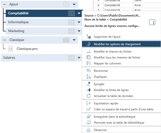

Dans la fenêtre Préparer, cliquez sur la flèche de liste déroulante à côté de la table Excel, CSV, HTML ou Access qui vous intéresse et choisissez Modifier les options de chargement.
Vous pouvez aussi :
Choisir Modifier les options de chargement en bas du panneau de l’historique des changements.
Accéder à la fenêtre Options de chargement à partir du panneau Information de colonne quand une table est en mode Aperçu.

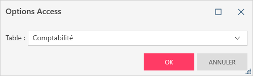

POUR LES SOURCES DE DONNÉES MICROSOFT ACCESS :
Champ
Table
Spécifie la table du fichier Access à charger dans l’espace de travail.

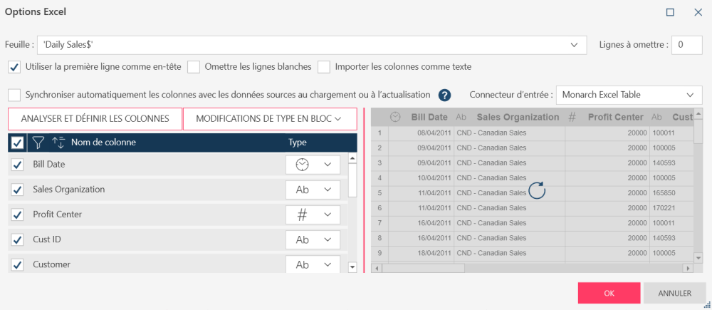

POUR LES SOURCES DE DONNÉES MICROSOFT EXCEL :
Champ
Feuille
Spécifie le nom de la feuille à charger dans l’espace de travail.
Lignes à omettre
Indique le nombre de lignes à ignorer, en partant de la première ligne, si ces lignes ne renferment pas de données.
Utiliser la première ligne come en-tête
Indique que la première ligne de la feuille contient le nom des colonnes.
Omettre les lignes blanches.
Lorsque cette option est sélectionnée, l’application ne tient pas compte des lignes vides et charge la table sans ces lignes.
Importer toutes les colonnes sous forme de texte
Lorsque cette option est sélectionnée, l’application importe toutes les colonnes en leur attribuant le type de données texte, quel que soit leur type de données d’origine.
Synchroniser automatiquement les colonnes avec les données sources au chargement ou à l’actualisation
Lorsque cette option est sélectionnée, l’application synchronise les colonnes de la table chargée avec les colonnes de la table source lors du chargement ou de l’actualisation.
Cette fonctionnalité est utilise lorsque les colonnes de votre table source changent au fil du temps. Notez que, dans ce mode, vos éléments d’historique des changements peuvent renvoyer un état d’erreur si les colonnes soumises à la synchronisation sont renommées ou supprimées du fichier source.
Connecteur d’entrée
Spécifie le type de connecteur (par exemple, Monarch Excel Table ou Monarch ACE OLE DB (Legacy)) à appliquer lorsque la table est chargée.
Analyser et définir les colonnes
Lorsque cette option est sélectionnée, l’application rétablit les valeurs originales des types de données (telles que déterminées par le connecteur de tableau Excel Monarch).
Cette option est désactivée si le connecteur d’entrée Monarch ACE OLE DB (ancien) est utilisé, ou si l’optionSynchroniser automatiquement les colonnes avec les données sources au chargement ou à l’actualisation est sélectionnée.
Modifications de type en bloc
Applique en bloc un type de données unique à tous les champs de la source de données.
Remarque : Vous pouvez spécifier un type de données pour chacune des colonnes de votre source de données Excel en utilisant les listes déroulantes Type proposées à droite de chaque colonne.

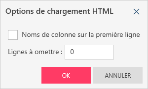

POUR LES SOURCES DE DONNÉES HTML
Champ
Lignes à omettre

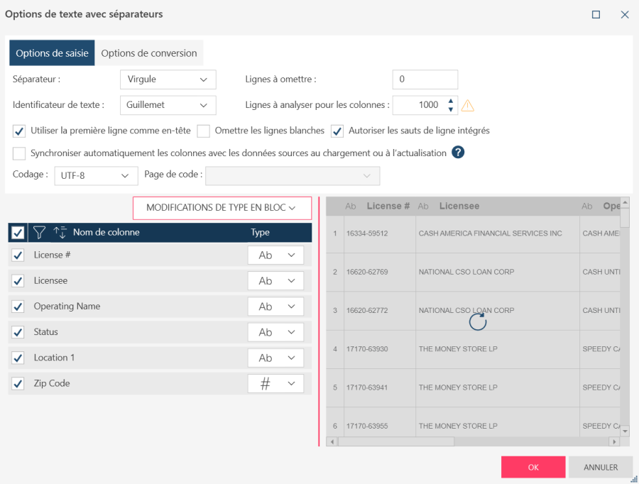

POUR LES FICHIERS TEXTE AVEC SÉPARATEURS
Champ
OPTIONS D’ENTRÉE
Séparateur
Spécifie le type de séparateur utilisé pour séparer les champs dans un fichier texte avec séparateurs. Les séparateurs les plus courants sont :
- Virgule
- Tabulation
- Point-virgule
- Espace
- Barre verticale
Si le séparateur de votre choix ne figure pas dans la liste (par exemple, ^), tapez-le simplement dans le champ.
Lignes à omettre
Identificateur de texte
Spécifie le qualificateur de texte utilisé pour marquer le début et la fin d’une entrée de colonne. Les identificateurs de texte les plus courants sont :
- Guillemets doubles
- Guillemets simples
- Aucun
Lignes à analyser pour les colonnes
Permet de spécifier le nombre de lignes à lire dans la source de données avant que Monarch Data Prep Studio ne choisisse un type de données pour la colonne.
Notez que si vous définissez une valeur très élevée pour ce paramètre, cela peut avoir un impact négatif sur les performances de chargement de l’application, en fonction du nombre de lignes et de colonnes dans votre source d’entrée.
Autoriser les sauts de ligne intégrés
Lorsque cette option est sélectionnée, l’application conserve les sauts de ligne intégrés lors de l’importation de colonnes.
Encodage
Spécifie le type d’encodage à appliquer lors du chargement de la table dans votre espace de travail. Les types d’encodage autorisés pour les fichiers texte avec séparateurs sont les suivants :
- Page de code
- UTF-8
- UTF-16LE
- UTF-16BE
Page de code
Quand le type de codage sélectionné est Page de code, ce paramètre spécifie la page de code à appliquer à la table lors de son chargement dans l’espace de travail.
Remarque : Vous pouvez spécifier un type de données pour chacune des colonnes de votre source de données texte avec séparateurs en utilisant les listes déroulantes Type proposées à droite de chaque colonne.
Cette option est désactivée si Synchroniser automatiquement les colonnes avec les données sources au chargement ou à l’actualisation est sélectionné
OPTIONS DE CONVERSION
Texte vers numérique
Séparateur décimal – Spécifie le caractère à utiliser comme séparateur décimal lors de la conversion d’un texte en valeur numérique. Vous pouvez sélectionner :
- Point
- Virgule
Texte vers date
Format de la date – Format des dates pour la conversion du texte en valeurs de date. Vous pouvez sélectionner :
- M/J/A
- J/M/A
- A/M/J
Première année du siècle – Spécifie la première année du siècle (intervalle de 100 ans) à utiliser lors de la conversion des années à deux chiffres en années à quatre chiffres. La valeur par défaut est 50 (c’est-à-dire 1950-2049).
Motif d’extraction – Spécifie le motif appliqué à une chaîne de texte lorsqu’elle est convertie en valeur de date/heure. Vous pouvez sélectionner :
- Date
- Date, puis heure
- Heure
- Heure, puis date
Cliquez surOK pour accepter et enregistrer vos changements. La boîte de dialogue se ferme et les paramètres configurés s’appliquent à la table correspondante.
