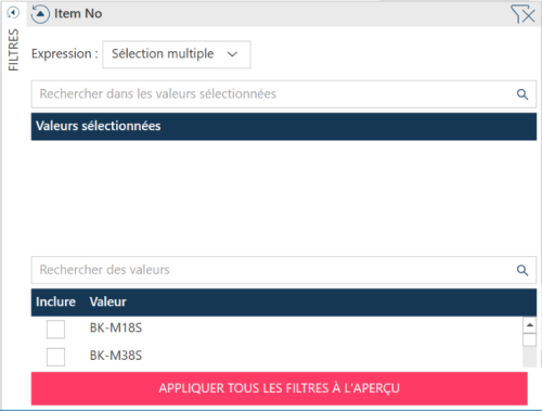

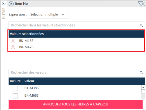

Remarque :Lorsque l’option Sélection multiple est sélectionnée à l’étape 2, le sous-panneau Filtre affiche une liste de toutes les valeurs possibles pouvant être sélectionnées pour vos critères de filtrage.
Les valeurs sélectionnées dans le volet inférieur s’affichent dans le volet supérieur.
Si la liste des valeurs est longue, vous pouvez utiliser le champ intitulé Valeurs de recherche pour rechercher et sélectionner la valeur souhaitée à inclure dans votre filtre. En cliquant sur l’icône Supprimer
à côté d’une valeur sélectionnée, cette valeur est supprimée des critères de filtrage et réintroduite dans la liste des valeurs possibles. -

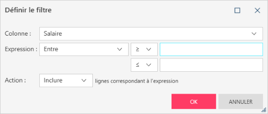

| Entre | Cet opérateur de filtrage vous permet de définir des plages date/heure. Quand il est sélectionné, vous devez aussi sélectionner un opérateur dans chacun de ces jeux d’opérateurs (c’est-à-dire supérieur ou égal à ou inférieur ou égal à) pour identifier la plage à filtrer. |

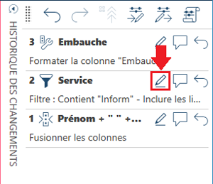

Modifier les filtres depuis le panneau Historique des changements
Affichez le panneau Liste de l’historique des changements.
Cliquez sur l’icône Modifier en regard de l’entrée de filtre que vous souhaitez revoir ou modifier :
Utilisez les options de la boîte de dialogue Modifier le filtre pour modifier la définition de filtre et cliquez sur OK.

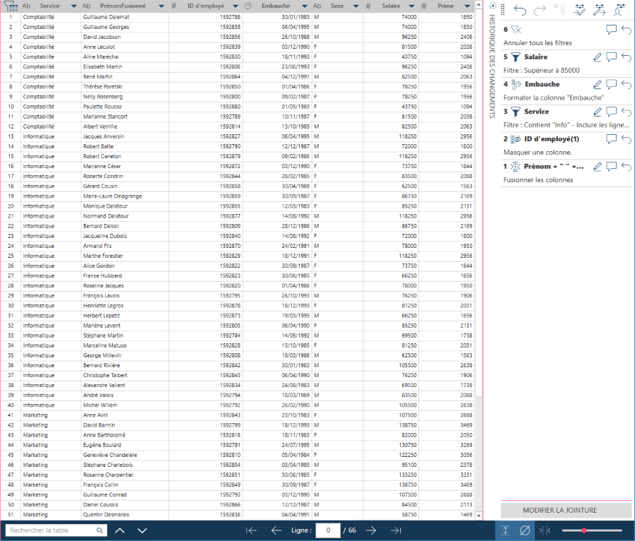

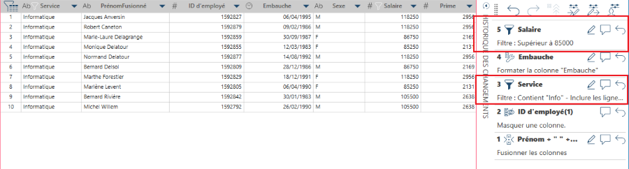

Rejeter tous les filtres
Vous pouvez rejeter d’un coup tous les filtres appliqués à une table en cliquant avec le bouton droit de la souris sur une colonne de la table filtrée, puis en sélectionnant Rejeter tous les filtres dans les options qui s’affichent. Notez que cette option s’affiche uniquement si au moins un filtre a été appliqué à la table.
L’illustration ci-dessous, par exemple, montre une table à laquelle deux filtres ont été appliqués.
Si vous appliquez l’opération Rejeter tous les filtres à la table, la table d’origine est rétablie.
