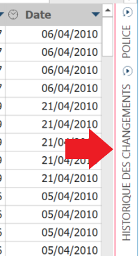

Par défaut, le panneau Historique des changements s’affiche depuis la fenêtre Préparer. S’il est réduit, sélectionnez-le pour le développer.
Le panneau Historique des changements s’affiche :

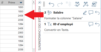

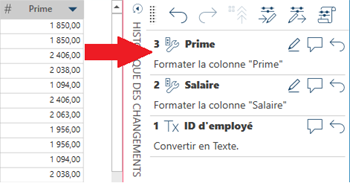

Passez en revue les changements apportés. Si vous souhaitez annuler une opération, sélectionnez Annuler le changement
à côté de cette opération.
Remarquez qu’en sélectionnant Annuler pour une opération, vous annulez toutes les opérations suivantes. Cela veut dire que si vous annulez le changement n° 5 dans une liste d’historique comptant 10 changements, les changements n° 6 à 10 sont eux aussi supprimés.

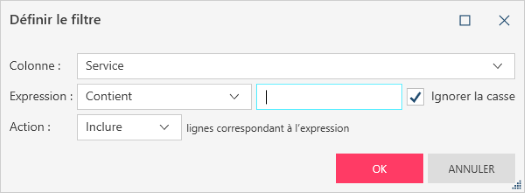

L’exemple ci-dessous montre comment modifier un filtre appliqué dans l’Historique des changements.
Affichez le panneau Liste de l’historique des changements.
Cliquez sur l’icône Modifier en regard de l’entrée de filtre que vous souhaitez revoir ou modifier :
La boîte de dialogue Appliquer un filtre s’ouvre :
Servez-vous des options disponibles pour modifier le filtre et cliquez sur OK.

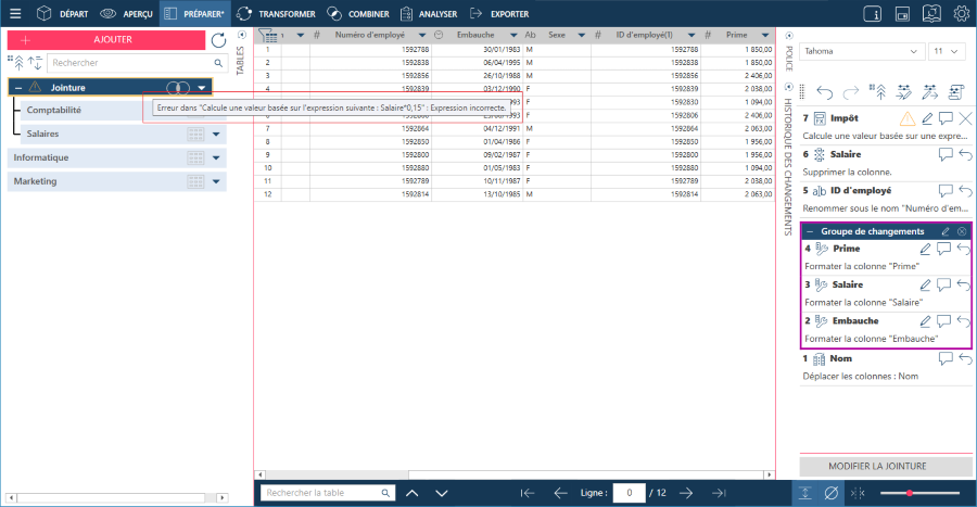

Grouper des changements dans une liste d’historique des changements
Vous pouvez regrouper plusieurs modifications apportées à une même colonne ou plusieurs instances d’une même modification dans des groupes afin d’éviter de créer des listes d’historique des modifications trop longues.
Utilisez Ctrl + clic pour sélectionner tous les changements à inclure dans un groupe de changements de la liste d’historique des changements.
Cliquez avec le bouton droit et, parmi les options qui s’affichent, choisissez Ajouter des changements au groupe.
La boîte de dialogue Créer un groupe de changements s’ouvre. Entrez le nom à donner au groupe de changements à créer et cliquez sur OK.
Le groupe de modifications s’affiche comme suit :

Remarquez cependant que le succès d’une réorganisation dépend du degré de dépendance ou non entre les changements. Si les changements sont dépendants les uns des autres (c’est-à-dire que certains changements ultérieurs sont liés à l’état final des changements précédents), la réorganisation peut entraîner l’annulation de tous les changements ultérieurs et donner lieu à un message d’erreur similaire à celui illustré ci-dessous.

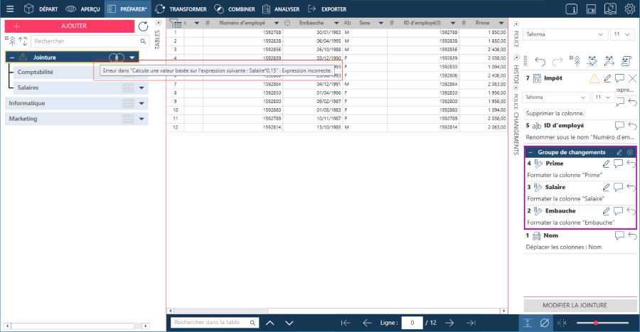

Lors de l’exploitation de tables dans Data Prep Studio, il se peut que vous apportiez un ou plusieurs changements qui vous paraissent ultérieurement inutiles, mais seulement après l’application d’autres changements que vous désirez garder. L’outil Annuler le changement
ne produit dans ce cas pas les résultats désirés car l’opération annule tous les autres changements effectués après le changement sélectionné, y compris ceux que vous désirez garder.
Pour supprimer certains changements de la liste d’historique sans affecter les autres, il suffit d’appuyer sur la touche CTRL au clavier et de cliquer sur tous les changements à supprimer de la liste. Cliquez ensuite avec le bouton droit de la souris et, parmi les options qui s’affichent, choisissez Supprimer un changement/Supprimer les changements sélectionnés.
Remarquez que, à l’image de la réorganisation des changements d’une liste d’historique, le succès de la suppression dépend de la dépendance ou non des changements les uns par rapport aux autres. Si les changements sont dépendants les uns des autres (c’est-à-dire que certains changements ultérieurs sont liés à l’état final des changements précédents), la suppression de l’un ou de plusieurs d’entre eux peut entraîner l’annulation de tous les changements ultérieurs et donner lieu à un message d’erreur similaire à ceci :
