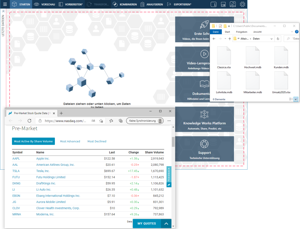

    • Wählen Sie Daten öffnen und verwenden Sie dann das Dialogfeld Datenquelle zum Öffnen auswählen, um Ihre Datenquelle hinzuzufügen.
    • Gehen Sie zu der gewünschten Datei auf Ihrem Desktop oder Netzwerk und ziehen Sie sie auf die Startseite.
    • Öffnen Sie eine Web-Seite, wählen Sie die Daten aus und ziehen Sie sie auf die Startseite.

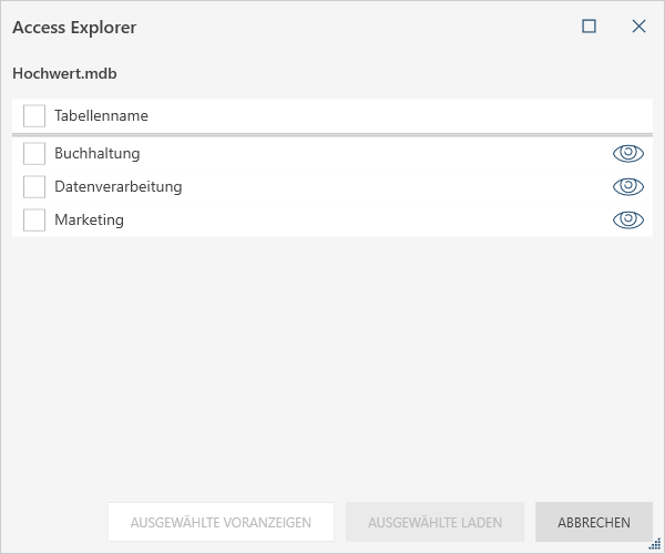

    Beachten Sie bitte, dass bei der Verwendung mancher Dateiformate (einschließlich Microsoft Access und Excel) für Ihre Datenquelle ein Dialogfeld (oder Explorer) eingeblendet wird, in dem Sie aufgefordert werden, vor dem Laden der Daten in Ihren Arbeitsbereich weitere Optionen festzulegen.
    Der Access-Explorer unten ist ein Beispiel eines solchen Explorers.
    Geben Sie die notwendigen Einzelheiten zum Laden der Tabellen an und klicken Sie dann auf Laden ausgewählt.

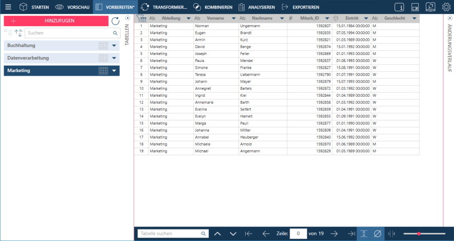

    Dadurch gelangen Sie zum Fenster Vorbereiten.
  3. Der Tabelleninhalt wird angezeigt.
  4. Das Fenster „Vorschau“ ermöglicht das Überprüfen der Daten, bevor die Tabelle geladen wird. Es ist beispielsweise möglich, schnell festzustellen, ob:

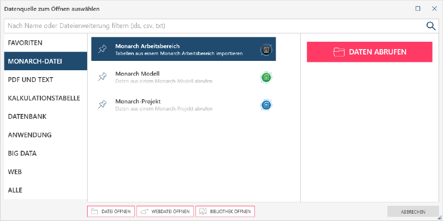

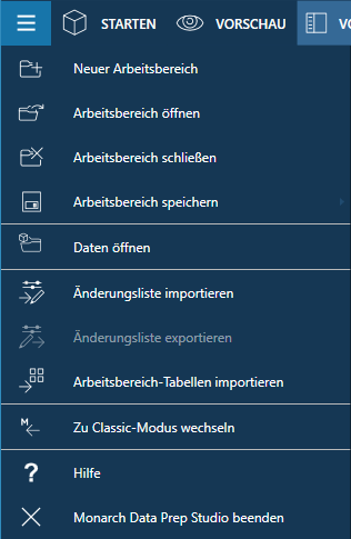

  1. Klicken Sie auf das Anwendungsmenü-Symbol in der linken oberen Bildschirmecke und wählen Sie aus den angezeigten Optionen Arbeitsbereich-Tabellen importieren aus.
    Als Alternative können Sie in den Fenstern „Start“, „Vorschau“ oder „Vorbereiten“ Daten öffnen (auf der Startseite) oder Hinzufügen (in den Fenstern „Vorschau“ und „Vorbereiten“) auswählen, um das Dialogfeld „Datenquelle zum Öffnen auswählen“ einzublenden. In diesem Dialogfeld wählen Sie Monarch-Datei > Monarch Arbeitsbereich > Daten Abrufen aus.

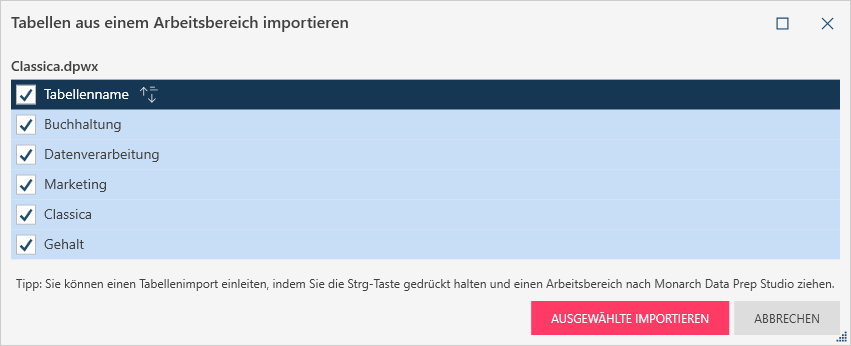

  3. Daraufhin wird das Dialogfeld „Öffnen“ angezeigt. Navigieren Sie in diesem Dialogfeld zum Arbeitsbereich mit den Tabellen, die Ihrer Tabelle hinzugefügt werden sollen, und wählen Sie diese aus.
  4. Wenn der Arbeitsbereich eine einzige (untergeordnete) Tabelle enthält, wird diese Tabelle (und deren übergeordnete Tabellen) Ihrem Arbeitsbereich hinzugefügt. Andernfalls wird das Dialogfeld „Tabellen aus einem Arbeitsbereich importieren“ angezeigt. Wählen Sie in diesem Dialogfeld aus, welche Tabellen im Arbeitsbereich dem aktuellen Arbeitsbereich hinzugefügt werden sollen.
  5. Wenn Sie fertig sind, klicken Sie auf die Schaltfläche Ausgewählte importieren.
    Die ausgewählten Tabellen werden Ihrem Arbeitsbereich hinzugefügt.
Daten von einer Web-Seite herunterladen
  1. Gehen Sie zu der entsprechenden Web-Seite.
  2. Heben Sie die gewünschten Informationen hervor und wählen Sie sie aus.
  3. Ziehen Sie die Auswahl auf die Startseite, ins Vorschau- oder Vorbereiten-Fenster.

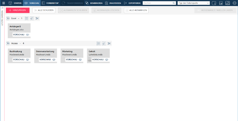

Tabellen im Fenster „Vorschau“ gruppieren
Monarch Data Prep Studio ist es möglich, Tabellen nach dem Namen oder der Typ der Datenquelle zu gruppieren. Durch Gruppieren lassen sich Tabellen im Fenster Vorschau organisieren, damit Sie beispielsweise eine bestimmte Tabelle schneller finden.
  1. Klicken Sie auf die Dropdown-Liste Nach Gruppe, um eine Liste der Gruppierungsoptionen anzuzeigen.
  2.
  3. Wählen Sie eine Option aus. Die Tabellen werden gemäß der gewählten Option gruppiert.
  4. In diesem Beispiel wurden die Tabellen zum Beispiel nach Typ der Datenquelle gruppiert:
    Wenn Sie die Gruppierung rückgängig machen möchten, wählen Sie in der Dropdown-Liste Keine aus.
