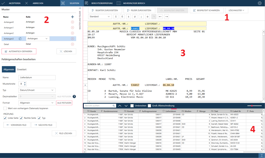

Das Fenster „Berichtsentwurf“
Das Fenster „Berichtsentwurf“ wird geöffnet, wenn Sie eine PDF-Datei oder ein Berichtdokument als Datenquelle Ihrer Data Prep Studio-Sitzung hinzufügen. In diesem Fenster können Sie bestimmte Felder eines Berichts auswählen, die mit Erfassen in einer Tabelle aufgenommen werden. Die resultierende Tabelle ist dann im Fenster Vorschau verfügbar.
Fensterbereiche des Fensters „Berichtsentwurf“
Fensterbereich
Beschreibung
1
Berichtsentwurf-Symbolleiste
Enthält alle Hauptwerkzeuge, die Sie zum Erstellen von Modellen und Definieren der Einstellungen für Berichtsdateien benötigen. Eine vollständige Beschreibung jedes Werkzeugs finden Sie unten.
2
Fensterbereich „Muster- und Feldeigenschaften“
Zeigt die Eigenschaften aller definieren Muster und Felder an.
3
Muster-Editor
Zeigt das Dokument an, das als Grundlage für das Erstellen von Selektoren verwendet wird. Wenn Sie an einer Stelle in diesem Fensterbereich rechtsklicken, wird ein Menü eingeblendet, mit dem Sie ein Muster erstellen, Beispieltext ersetzen oder Text kopieren können.
4
Datenvorschau
Zeigt ein Beispiel der Ergebnisse Ihrer Selektionsvorgänge an. Rechtsklicken Sie an einer beliebigen Stelle in diesem Fensterbereich, um ein Menü anzuzeigen, in dem Sie ein Feld auswählen, den Wert aus einem vorherigen Datensatz kopieren, um eine leere Zeile in einem Feld (Ditto) ausfüllen, oder ein Feld löschen können.
