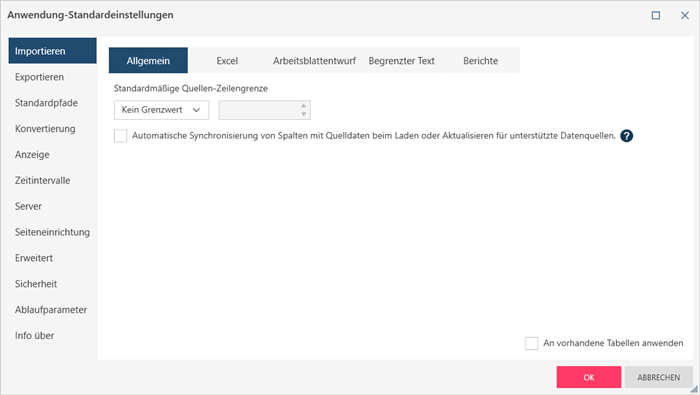

Importieren
Auf der Registerkarte „Importieren“ können Sie angeben, wie die Dateien in Data Prep Studio importiert werden sollen.
Allgemein
Falls erforderlich können Sie die Anzahl der Zeilen begrenzen, um das teilweise Laden übergroßer Dateien zuzulassen und somit die Leistung der Anwendung zu verbessern. Verwenden Sie dazu die Dropdown-Liste und wählen Sie Grenzwert: aus den angezeigten Optionen aus. Geben Sie in dem Feld rechts neben dieser Auswahl eine Zeilenbegrenzung an, die beim Öffnen von Tabellen gelten soll.
Beachten Sie, dass die Anzahl der angezeigten Zeilen keinen Einfluss auf die Anzahl der Zeilen hat, die exportiert werden. Sie können beispielsweise beim Öffnen einer Tabelle mit 1.000.000 Zeilen festlegen, dass nur 10.000 Zeilen angezeigt werden. Die Entscheidung, ob Sie nur 10.000 oder alle 1.000.000 Zeilen exportieren, liegt an Ihnen.
Beachten Sie bitte auch, dass die Anwendung beim Öffnen von Salesforce-Berichten eine automatische Datensatzbegrenzung von 2000 geltend macht. Wenn Sie beim Öffnen eines Salesforce-Berichts mit einer Zeilenbegrenzung von 2000 Zeilen alle Daten sehen möchten, exportieren Sie die Daten in eine CSV-Datei in Salesforce und verwenden Sie anschließend das Text-Plugin, um die Daten zu importieren.
  • Standardmäßige Quellen-Zeilengrenze
Aktivieren Sie dieses Kontrollkästchen, wenn sich die Spalten in Ihrer Datei im Laufe der Zeit ändern und Sie möchten, dass Monarch Data Prep Studio mit diesen Änderungen synchronisiert wird. In diesem Modus können Ihre Änderungsverlaufselemente Fehler wiedergeben können, wenn die Spalte, auf die sie angewendet wurden, umbenannt oder aus der Quelldatei gelöscht wird. Die unterstützten Datentypen für diesen Modus sind begrenzter Text und Excel.
Aktivieren Sie dieses Kontrollkästchen, wenn Sie die Einstellungen auf dieser Registerkarte auf alle derzeit geöffneten Tabellen anwenden möchten.
  • Automatische Synchronisierung von Spalten mit Quelldaten beim Laden oder Aktualisieren von Daten für unterstützte Datenquellen.
  • An vorhandene Tabellen anwenden

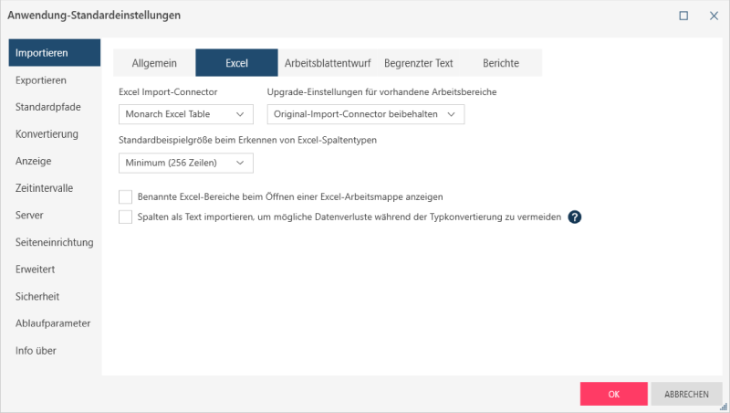

Excel
Diese Einstellungen ermöglichen das Festlegen von Optionen beim Importieren neuer Daten aus Excel.
  • Excel Import-Connector
  • Beim Importieren neuer Excel-Daten haben Sie die Wahl zwischen dem Monarch Excel Tabellen-Connector (d. h. der Aspose Engine) oder dem ACE OLEDB Connector (d. h. der Legacy-Engine).
  • Upgrade-Einstellungen für vorhandene Arbeitsbereiche
  • Wenn ein vorhandener Arbeitsbereich geöffnet wird, der eine Excel-Datenquelle enthält, wählen Sie, ob Sie die Verwendung des ursprünglichen Import-Connector zum Laden der Daten beibehalten oder stattdessen den Monarch Excel Tabellen-Connector verwenden möchten.
  • Standardbeispielgröße
Die Beispieldateigröße gibt an, wie Monarch Data Prep Studio den Datentyp einer Spalte aus Excel bestimmt.
Siehe folgendes Beispiel:
Spalte A
Zeile 1              1234
Zeile 2              4569
Zeile 3              4568
Zeile 4              4562
Zeile 5              4562A
Wenn die Standardbeispielgröße auf 4 eingestellt ist, scannt Monarch Data Prep Studio bis zur Zeile 4 und der Datentyp der Spalte ist numerisch. Wenn die Tabelle angezeigt ist, ist die Zeile 5 NULL. Wenn die Standardbeispielgröße auf 5 eingestellt ist, scannt Monarch Data Prep Studio bis zur Zeile 5 und der Datentyp der Spalte ist Text. Es werden alle Wert von Zeile 1 bis 5 angezeigt.
Wählen Sie eine Beispielgröße, die sicherstellt, dass Monarch Data Prep Studio eine korrekte Bewertung des Datentyps vornehmen kann. Beachten Sie, dass bei Auswahl einer sehr großen Beispielgröße das Laden der Daten langsamer erfolgt.
  • Zeigen Sie benannte Excel-Bereiche beim Öffnen einer Excel-Arbeitsmappe an
Markieren Sie diese Option, um benannte Excel-Bereiche als einzelne Tabellen zu importieren. Beim Laden einer Excel-Datei mit mehreren Arbeitsblättern und Arbeitsblättern mit benannten Bereichen wird jedes Blatt und jeder benannte Bereich im Fenster Vorschau als individuelle Tabelle angezeigt.
Benannte Bereiche sind nur für solche Excel-Arbeitsmappen sichtbar, die Sie nach Aktivierung dieser Einstellung öffnen, darunter Excel-Dateien, die mit Ziehen und Ablegen dem Vorbereitungsfenster hinzugefügt werden.
Diese Einstellung bleibt von „Auf aktuellen Arbeitsbereich anwenden“ oder „Auf neueste Datenquellen anwenden“ unbeeinflusst.
  • Alle Spalten als Text importieren, um mögliche Datenverluste während der Typkonvertierung zu vermeiden
Aktivieren Sie diese Option, um alle Spalten, die aus der Datenquelle importiert wurden, unabhängig vom ursprünglichen Spaltentyp zu konvertieren. Beachten Sie, dass das Aktivieren/Deaktivieren dieses Kontrollkästchens in der Anwendungsstandardeinstellung die Spaltentypen in den bestehenden Ladeplänen unbeeinflusst lässt.

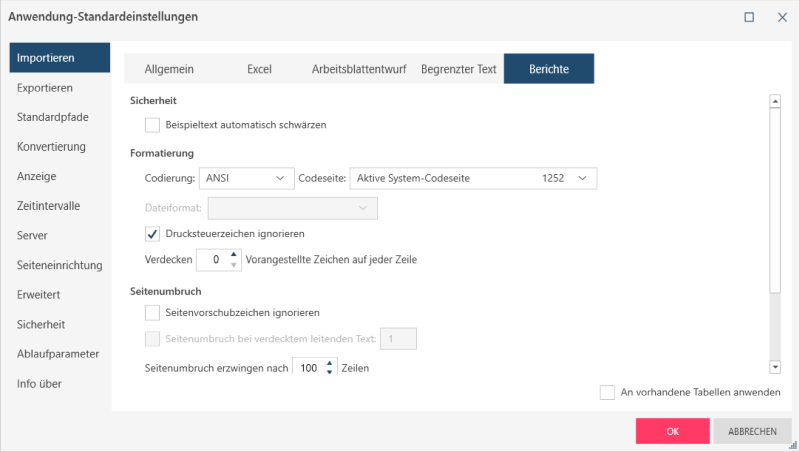

EXTRAHIEREN
Die folgenden Einstellungen ermöglichen das Festlegen von Optionen beim Importieren neuer Daten aus Berichtsdateien. Diese Einstellungen sind auch verfügbar, wenn Sie im Fenster Berichtsentwurf auf Berichtsentwurf-Einstellungen > Eingabe klicken.
Feld
Beschreibung
Sicherheit
Beispieltext automatisch schwärzen
Mit dieser Option wird die Beispieltext-Zeile im Berichtsentwurf automatisch geschwärzt.
Formatierung
Codierung
Mit dieser Einstellung können Sie das standardmäßige Berichtsdateiformat festlegen. Monarch Data Prep Studio unterstützt folgende Codierungen:
  • ASCII: Monarch Data Prep Studio wertet Berichtdateien als ASCII-Text aus und führt die Konvertierung nach ANSI durch. Das ist die Standardeinstellung, da die meisten Berichtdateien als ASCII-Textdateien erstellt werden.
  • ANSI: Monarch Data Prep Studio liest Berichtdateien als ANSI-Text und führt keine Konvertierung durch. Während die meisten Berichtdateien als ASCII-Textdateien erstellt werden, können aus Windows-Anwendungen generiert Berichtdateien als ANSI-Textdateien erstellt werden. Der Unterschied liegt bei den Zeichen 128 bis 255 im Zeichensatz: der ANSI-Zeichensatz enthält in diesen Positionen internationale Zeichen, die im ASCII-Zeichensatz nicht vorhanden sind.
  • UTF-8 (8-bit Unicode Transformation Format): Monarch Data Prep Studio liest Berichtsdateien als UTF-8-Dateien. UTF-8 ist eine Zeichencodierung mit Zeichen variabler Länger für Unicode, damit beliebige Zeichen im Unicode-Standard dargestellt werden können; sie ist mit ASCII rückwärts kompatibel. Falls in der Eingabedatei eine gültige BOM (Byte-Reihenfolgemarkierung) erkannt wird, wird Monarch Data Prep Studio beim Öffnen der Datei automatisch das Dateiformat UTF-8 auswählen.
  • UTF-16 LE (16-bit Unicode-Transformation-Format, Little Endian): Monarch Data Prep Studio liest Berichtdateien als UTF-16-LE-Dateien. UTF-16-LE ist das Unicode-Transformationsformat, in dem ein Unicode-Wert als Folge von zwei Bytes im Little Endian-Format serialisiert wird. Falls in der Eingabedatei eine gültige BOM (Byte-Reihenfolgemarkierung) erkannt wird, wird Monarch Data Prep Studio beim Öffnen der Datei automatisch das Dateiformat UTF-16-LE auswählen.
  • UTF-16 BE (16-bit Unicode Transformation-Format, Big Endian): Monarch Data Prep Studio liest Berichtsdateien als UTF-16-BE-Dateien. UTF-16 BE ist das Unicode-Transformationsformat, in dem ein Unicode-Wert als Folge von zwei Bytes im Big Endian-Format serialisiert wird. Falls in der Eingabedatei eine gültige BOM (Byte-Reihenfolgemarkierung) erkannt wird, wird Monarch Data Prep Studio beim Öffnen der Datei automatisch das Dateiformat UTF-16 BE auswählen.
  • EBCDIC (Extended Binary Coded Decimal Interchange Code): Monarch Data Prep Studio liest Berichtdateien als EBCDIC-Dateien. EBCDIC ist ein 8-Bit-Zeichenkodierungssystem, das hauptsächlich von IBM-Großrechnern und -Midrange-Rechnern verwendet wird.
Auf diese Optionen kann auch in offenen Dateien durch Rechtsklicken auf den Bericht in der Berichtsansicht zugegriffen werden.
Codepage
Wählen Sie die zur Verwendung mit dem gewählten Eingabecodierungsformat die geeignete Codepage aus. Diese Option gilt nur für die Codierungssysteme ASCII (14 verfügbare Codeseiten), ANSI (10 verfügbare Codeseiten), und EBCDIC (16 verfügbare Codeseiten).
Dateiformat
Diese Option ist nur dann aktiviert, wenn EBCDIC als Codierungstyp ausgewählt ist. Wählen Sie eine der folgenden Optionen aus:
  • Auto – Bei Auswahl dieser Option legt Monarch Data Prep Studio das Trennzeichen für Datensätze/Zeilen automatisch fest.
  • Zeilenvorschub (LF) – Dieses Dateiformat umfasst Dateien, bei denen am Ende des Datensatzes ein ASCII-Zeilenvorschubzeichen vorhanden ist.
  • Wagenrücklauf (CR) – Dieses Dateiformat umfasst Dateien, bei denen am Ende des Datensatzes ein ASCII-Wagenrücklaufzeichen vorhanden ist.
  • EBCDIC New Line (NL) – Dieses Dateiformat umfasst Dateien, bei denen am Ende des Datensatzes ein EBCDIC-New-Line-Zeichen vorhanden ist.
  • EBCDIC-Zeilenvorschub (LF) – Dieses Dateiformat umfasst Dateien, bei denen am Ende des Datensatzes ein EBCDIC-Zeilenvorschubzeichen vorhanden ist.
  • Datensatz mit fixer Länge – Dieses Dateiformat umfasst Dateien, bei denen jede Zeile (oder jeder Datensatz) aus einer festgelegten Anzahl von Zeichen bzw. Bytes besteht.
  • Datensatz mit variabler Länge – Dieses Dateiformat umfasst Dateien, bei denen die Zeilen (oder Datensätze) unterschiedlich lang sind. Jedem Datensatz geht ein aus 4-Bytes bestehender Datensatz-Deskriptor voraus, der die Länge des Datensatzes angibt.
  • Block mit variabler Länge – Dieses Dateiformat umfasst Dateien, die denen mit Datensätzen variabler Länge ähnlich sind, die aber zusätzlich einen Block-Deskriptor haben.
  • Datensatz mit nicht definierter Länge – Dieses Dateiformat umfasst Dateien, deren Datensätze keine festgelegte Länge oder Blöcke haben.
  • Benutzerdefiniertes Byte als Zeilenende – Dieses Dateiformat umfasst Dateien, bei denen das Zeilenende durch eine benutzerdefinierte Anzahl von Zeichen bzw. Bytes markiert ist.
Drucksteuerzeichen ignorieren
Bei Auswahl dieser Option ignoriert Monarch Data Prep Studio alle Drucksteuerzeichen niedriger als ASCII 32 außer:
  • Seitenvorschubzeichen (ASCII 12)
  • Zeilenvorschub (ASCII 10)
  • Wagenrücklauf (ASCII 13)
  • Tabulator (ASCII 09)
  • Null (ASCII 0), umgewandelt in ein Leerzeichen (ASCII 32)
n-Führungszeichen in jeder Zeile verdecken.
Wenn Sie Druckdateien aus einem großen Netzwerk, einem Minicomputer oder einem Großrechner herunterladen, stehen am Anfang jeder Zeile u. U. zusätzliche Zeichen. Die genaue Anzahl und Art der Zeichen hängt vom jeweiligen Betriebssystem ab. Diese Einführungszeichen dienen in der Regel als Druckerbefehle für Seitenvorschub, Wagenrücklauf oder Zeilenumbruch. Sie sind normalerweise bei PC-Dateien nicht notwendig und können sich auf die Anzeige der Datei in Monarch Data Prep Studio nachteilig auswirken.
Manche Kommunikationsprogramme sind in der Lage, die überflüssigen Zeichen herauszufiltern und signifikante Zeichen in den entsprechenden PC-Code zu übersetzen. Normalerweise ist der Seitenvorschub jedoch das einzige sinnvolle Zeichen, das Sie auf diese Weise erhalten, und die meisten Kommunikationsprogramme können dieses nicht übersetzen.
Verwenden Sie diese Einstellung, um die Anzahl der Steuerzeichen, die vom Anfang jeder Berichtszeile entfernt werden sollen, anzugeben. Typische Werte sind 0, 1 und 2. Der Wert kann zwischen 0 und 99 liegen.
Beispiel: Wenn Sie aus einem IBM 3090-Großrechner eine Datei unter Verwendung einer IRMA-Kommunikationskarte herunterladen, stehen am Anfang jeder Berichtszeile zwei unproduktive Steuerzeichen. Um diese Steuerzeichen zu entfernen, müssen Sie in das Feld „Führungszeichen verdecken“ den Wert 2 eingeben.
Seitenumbruch
Seitenvorschubzeichen ignorieren
Durch diese Einstellung werden in Monarch Data Prep Studio alle Seitenvorschubzeichen (Seitenumbruchzeichen) in einem Bericht ignoriert. Verwenden Sie diese Einstellung, um die hartcodierten Seitenumbrüche in der Berichtsdatei auszuschalten und durch Seitenumbrüche zu ersetzen, die auf einem Kopfzeilenselektor oder der Einstellung „Seitenumbruch erzwingen nach n Zeilen“ (siehe weiter unten) basieren.
Seitenumbruch bei verdecktem leitenden Text: n
Bei einigen durch Mainframe- und Minicomputer-Systeme (besonders AS/400-Systeme) generierten Berichten ist es möglich, einen Seitenumbruch mittels leitendem Steuerzeichen in der Berichtsdatei anzuzeigen. Durch diese Option können Sie das Steuerzeichen verdecken und somit einen Seitenumbruch erzwingen, sobald ein bestimmtes Zeichen vorgefunden wird.
Hinweis: Auf diese Option kann nur zugegriffen werden, wenn Sie einen Wert für n Führungszeichen verdecken angeben.
Seitenumbruch nach n Zeilen erzwingen
Mit dieser Einstellung geben Sie die Zeilenanzahl pro Seite an, um in regelmäßigen Abständen einen Seitenumbruch in die Datei einzufügen. Monarch Data Prep Studio prüft, ob sich im Bericht bereits Seitenumbrüche befinden und fügt bei jedem echten Seitenumbruch vor Erreichen der spezifizierten Zeilenanzahl einen virtuellen Seitenumbruch ein.
Mit der Einstellung „ ForcePageBreakLookAhead“ kann die Wirkung dieses Befehls geändert werden.
Selektorzeichen
Selektorzeichen
Über diese Option können Sie angeben, ob in Monarch Complete die standardmäßigen oder die alternativen Selektorzeichen verwendet werden sollen. Die alternativen Selektorzeichen sind dazu da, mit den verschiedenen Sprachen kompatibel zu sein, damit die gewöhnlich in einer Sprache verwendeten Zeichen nicht als Platzhalter-Selektorzeichen gewählt werden. In einem standardmäßigen Selektorzeichensatz verwendet der Buchstaben-Selektor beispielsweise ein Zeichen, dass in der portugiesischen Sprache gewöhnlich benutzt wird. Ferner benutzt der Ziffern-Selektor ein Zeichen aus der spanischen, der Leerzeichen-Selektor ein Zeichen aus der deutschen und der Nicht-Leerzeichen-Selektor ein Zeichen aus der schwedischen und anderen skandinavischen Sprachen.
  • Englisch (Standard):  Legt fest, dass in Monarch Classic die standardmäßigen Selektorzeichen verwendet werden sollen. (Dies ist die Standardeinstellung.)
  • Latein: Legt fest, dass die alternativen lateinischen Selektorzeichen verwendet werden sollen.
  • Low ASCII: Legt fest, dass die alternativen Low-ASCII-Selektorzeichen verwendet werden sollen.
Hinweis: Die im alternativen Selektorsatz benutzten Zeichen sind ANSI-Zeichen, die nicht über Zeichencode 128 hinausgehen und somit auf allen Codeseiten gleich sind.

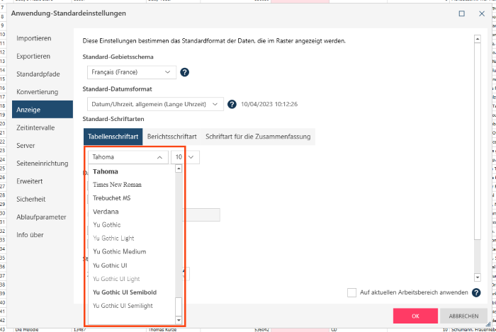

Anzeige
Wenn Daten in Tabellen angezeigt werden, können Sie mit Hilfe dieser Einstellungen ein Standardformat festlegen. Der Parameter Standard-Gebietsschema legt die global von der Anwendung zu verwendende Sprache fest. Der Parameter Standard-Datumsformat legt das Standardformat für Datums/Uhrzeitspalten fest.
Beachten Sie, dass die meisten Datenquellen, wie beispielsweise begrenzter Text, Excel, XML/JSON etc., die Standardeinstellungen für das Spaltenformat zum Anzeigen der Daten richtig anwenden. Monarch-Dateien verwenden hingegen die Standardeinstellungen für das Spaltenformat des Arbeitsbereichs, weil das Spaltenformat in Monarch Data Prep Studio angewendet wird und beim Export mit dem Modell verknüpft wird. Auch Dateien, die in Bericht-Design geöffnet werden (wie z. B. Text- und PDF-Berichte) übernehmen nicht die Standardeinstellungen für das Spaltenformat, weil das Spaltenformat für jedes in Berichtsentwurf erstellte Feld in der Anwendung festgelegt werden kann. Diese Spaltenformate haben Vorrang vor den Standardeinstellungen für das Spaltenformat des Arbeitsbereichs.
Standard-Schriftarten
Die Einstellung Standardschriftarten umfasst drei Registerkarten, mit deren Hilfe Sie Tabellen, Berichten und Zusammenfassungen jeweils eine Standardschriftart und -größe zuweisen können.

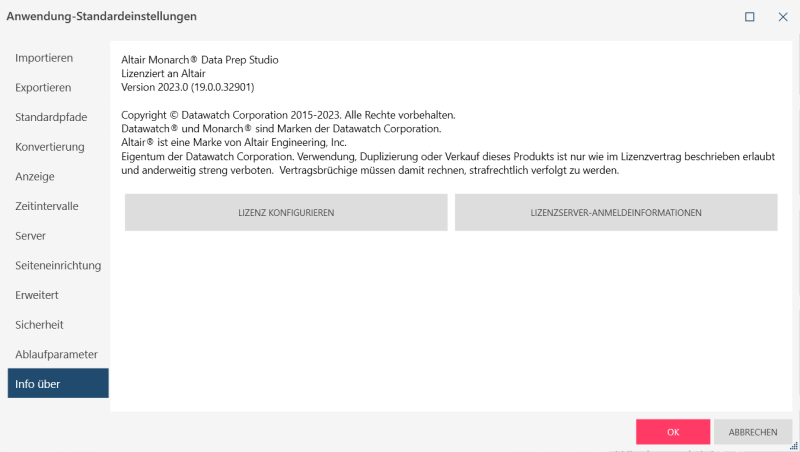

Info über
Zeigt relevante Informationen zur Monarch Data Prep Studio -Anwendung an, darunter die Versionsnummer und Altair- und Datawatch-Copyright-Mitteilungen.
Beim Klicken auf Lizenz konfigurieren wird der Monarch Lizenzmanager gestartet, der es Ihnen ermöglicht, die Lizenz mit der Monarch-Anwendung zu ändern. Wenn Ihre Monarch Data Prep Studio -Installation über den Lizenzserver lizenziert wird, klicken Sie auf Lizenzserver-Anmeldedaten, um ein Dialogfeld anzuzeigen, in das Sie die jeweiligen Anmeldedaten eingeben und eine Verbindung zu einer Monarch Lizenzserver-Instanz herstellen können. Wenn es Ihre Lizenz zulässt, können Sie auf dieser Registerkarte Ihre Lizenz für Offline-Verwendung auschecken.
