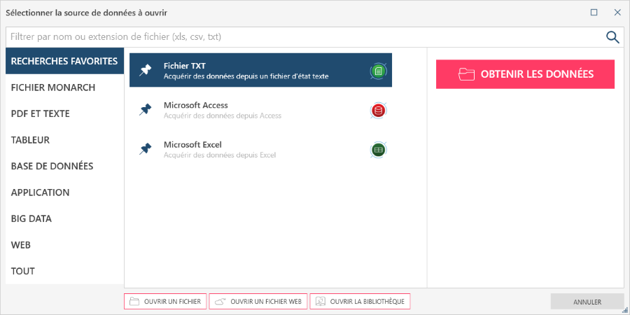

Connexion à une source de données
Dans la boîte de dialogue Sélectionner la source de données à ouvrir, sélectionnez et ouvrez une source de données.
Procédez de l’une des manières suivantes :
Accédez à la page Départ et sélectionnez Ouvrir des données, ou
Sélectionnez Nouveau dans la fenêtre Aperçu ou Ajouter dans la fenêtre Préparer.
La boîte de dialogue Sélectionner la source de données à ouvrir s’affiche :

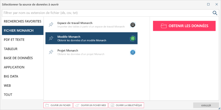

Sélectionnez un groupe de sources de données (par exemple, Fichier Monarch) dans le panneau le plus à gauche de la boîte de dialogue pour afficher les sources de données de ce groupe.
Vous pouvez aussi afficher les sources de données spécifiques à un type ou une extension de fichier en saisissant l’extension dans la barre de filtre en haut de la boîte de dialogue.
Vous pouvez par exemple saisir txt comme critère de filtre afin d’afficher les sources de données potentielles suivantes :
Texte avec séparateurs
État texte
Double-cliquez sur une source de données ou
Sélectionnez la source de données, puis cliquez sur Obtenir des données.
Une boîte de dialogue Paramètres de connexion, semblable à celle qui se trouve ci-dessous, s’affiche :

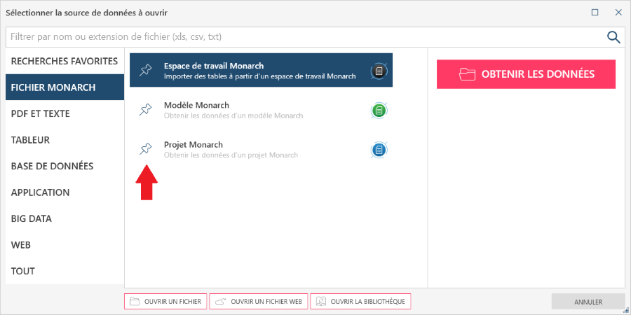

Sources de données favorites
Monarch Data Prep Studio suit les sources de données que vous utilisez le plus souvent et les classe dans une rubrique Favorites pour vous aider à vous y connecter plus facilement.
Groupe Favorites
Monarch Data Prep Studio a un groupe Favorites qui vous permet d’afficher les sources de données que vous utilisez le plus :
Pour ajouter une source de données au groupe Favorites, cliquez sur l’icône Épingler en regard de la source de données :
Une fois épinglée, la source de données devient disponible dans le groupe Favorites.
