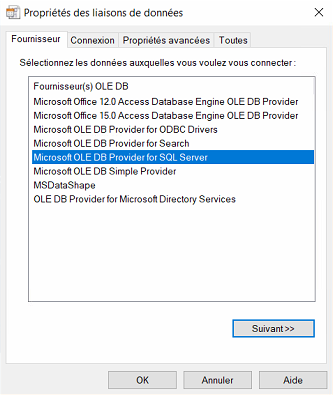

Ce connecteur fonctionne en présumant qu’une source de données OLEDB a déjà été créée. Une fois sélectionnée, la boîte de dialogue Propriétés de liaison de données s’affiche :

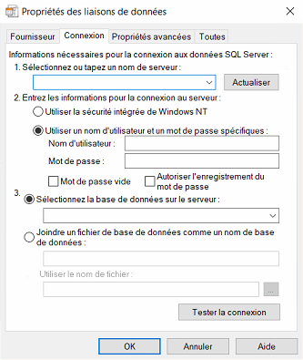

Ensuite, sélectionnez un service pour afficher la boîte de dialogue Propriétés de connexion :
Le tableau suivant décrit la plupart des options de connexion :
Champ |
Description |
Source des données |
Entrez le nom de la source de données à laquelle vous souhaitez accéder (en général, un nom de serveur). |
Emplacement |
Entrez l’emplacement de la source de données à laquelle vous souhaitez accéder (en général, un nom de base de données). |
Sécurité intégrée de Windows NT |
Service d’authentification permettant de vous identifier. Pour utiliser cette fonction, votre service OLE DB doit prendre en charge un service d’authentification. Le service OLE DB de SQL Server est un exemple. Vous avez aussi besoin des autorisations nécessaires dans la source de données pour utiliser le service d’authentification. |
Nom d’utilisateur et mot de passe spécifiques |
Cliquez pour utiliser un nom d’utilisateur et un mot de passe spécifiques pour authentifier vos identifiants de connexion du côté de la source de données. |
Nom d’utilisateur |
Lorsque vous vous connectez à la source de données, entrez l’ID utilisateur à utiliser pour l’authentification. |
Mot de passe |
Lorsque vous vous connectez à la source de données, entrez le mot de passe à utiliser pour l’authentification. |
Mot de passe blanc |
Permet au service spécifié de renvoyer un mot de passe vide dans la chaîne de connexion. |
Enregistrement du mot de passe |
Permet l’enregistrement du mot de passe avec la chaîne de connexion. Le fait que le mot de passe soit inclus ou non dans la chaîne de connexion dépend du fonctionnement de l’application d’appel. Remarque : Si le mot de passe est enregistré, il est renvoyé et enregistré sans masque ni chiffrement. |
Catalogue initial à utiliser |
Entrez le nom du catalogue (ou de la base de données) ou sélectionnez-le dans la liste déroulante. |
Sélection de la base de données |
Trois méthodes sont possibles :
Tester la connexion
Cliquez pour lancer une tentative de connexion à la source de données spécifiée. En cas d’échec, vérifiez les paramètres. Par exemple, les erreurs de saisie ou de casse peuvent être à l’origine d’un échec de connexion. |
