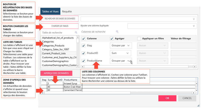

Onglet Tables & Points de vue
Tables et vues
Permet de charger, puis de sélectionner manuellement dans une liste, les tables de votre base de données.
Pour charger les tables et les vues par le biais de la recherche et de la sélection :
  1. Sélectionnez l’onglet Tables et vues.
  2. Cliquez sur Récupérer les bases de données pour extraire la liste des bases de données et remplir la liste déroulante. Sélectionnez une base de données.
  3. Cliquez sur Charger les tables pour charger une liste de tables ou de vues prédéfinies. Elles sont affichées dans la liste des tables (sur la gauche de la boîte de dialogue).
  4. Choisissez une table dans la liste.
    Les colonnes de la table s’affichent dans la liste Colonne (en regard de la liste des tables).
  5. Sélectionnez les colonnes à ajouter à votre table de données en cochant les cases des colonnes de votre choix.
Remarque : Si vous souhaitez ajouter une colonne deux fois, sélectionnez-la dans la liste déroulante Ajouter une colonne dupliquée fournie.

Aperçu des données
Cliquez pour récupérer les données en utilisant les informations d’identification et les critères que vous avez spécifiés. Cela vous permet de confirmer votre connexion, de vérifier que vous êtes connecté à la bonne table, et de valider votre requête et ainsi que les informations qui seront chargées.
Remarques :
  • Seuls 10 enregistrements sont pré-affichés pour vous permettre de vérifier que vous sélectionnez les données correctes. Cette limite évite un ralentissement du système.
  • Le bouton n’est activé que si la connexion est active et la requête est correcte. Vérifiez votre connexion ou votre requête si l’un des boutons est désactivé.
