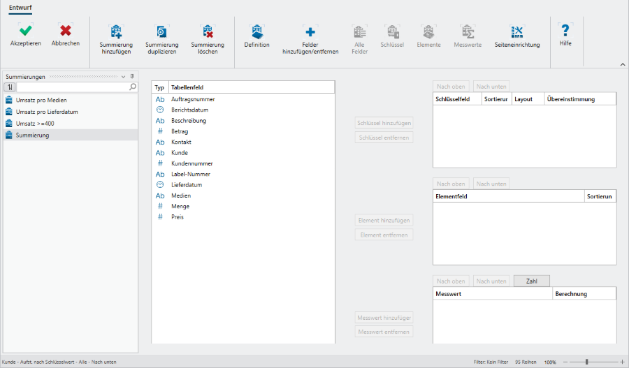

Gehen Sie zu Summierungsentwurf.
Wählen Sie Summierung hinzufügen auf der Summierungsentwurf-Multifunktionsleiste aus. Daraufhin wird das Fenster Summierung angezeigt.
Gegen Sie der Summierung einen Namen und klicken Sie anschließend auf das grüne Häkchen

Wählen Sie die Option Felder hinzufügen/entfernen in der Summierungsentwurf-Multifunktionsleiste aus.
Um die einzelnen Schlüsselfelder zur Summierungsdefinition hinzuzufügen, müssen Sie ein Feld in der Liste Tabellenfeld auswählen und dann die Schaltfläche Schlüssel hinzufügen. Das Feld wird aus der Liste Tabellenfeld in die Liste Schlüsselfeld auf der rechten Seite verschoben.

Um die einzelnen Elementfelder zur Summierungsdefinition hinzuzufügen, müssen Sie ein Feld in der Liste Tabellenfeld auswählen und dann die Schaltfläche Element hinzufügen. Das Feld wird aus der Liste Tabellenfeld in die Liste Elementfeld auf der rechten Seite verschoben.

Um jedes Messwertfeld zur Summierungsdefinition hinzuzufügen, verwenden sie die Schaltfläche Messwert hinzufügen. Das Feld wird aus der Liste Schlüsselfeld in die Liste Messwertfeld auf der rechten Seite verschoben.
