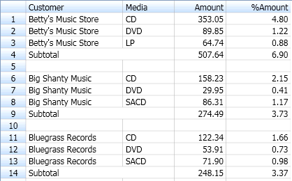

Beispielsweise können doppelte Kundenwerte in diesem Beispiel verhindert werden:

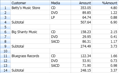

Es wird folgende Summierung erhalten:
Verhinderung von Doppelwerten im Feld „Kunde“.
