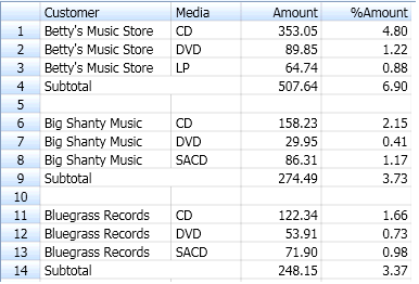

Sie können Zwischensummen für ausgewählte Schlüsselfelder zu einer Summierung hinzufügen. Zwischensummenzeilen werden jedesmal dann hinzugefügt, wenn der Wert eines Schlüsselfelds sich ändert. In der nachfolgenden Abbildung werden Zwischensummenzeilen hinzugefügt, sobald sich der Wert im Schlüsselfeld „Kunde“ ändert.
Berechnung von Zwischensummen für die einzelnen Kunden.
