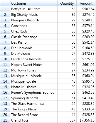

Abbildung 1. Gesamtumsatz nach Kunde.
Abbildung 2. Gesamtumsatz nach Medientyp.
In den abgebildeten Summierungen werden die Informationen über ein Schlüsselfeld zusammengefasst. In der ersten Summierung handelt es sich um das Schlüsselfeld „Kunde“ und in der zweiten um das Schlüsselfeld „Medien“. Das tabellarisierte (oder summierte) Feld wird Messwert genannt. In beiden oben dargestellten Summierungen wird das Feld „Betrag“ als Messwert verwendet.

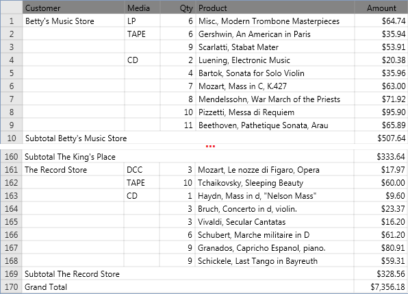

Die Summierung in Abbildung 4 enthält die Schlüsselfelder „Kunde“ und „Medien“ sowie die Elementfelder „Menge“ und „Produkt“. Diese Summierung zeigt die Transaktionen pro Kunde und unterteilt nach Medientypen. Zwischensummen werden sowohl auf der Ebene der Medien als auch auf der Ebene der Kunden erstellt.
Abbildung 4. Elementfelder zeigen einzelne Transaktionen an.
