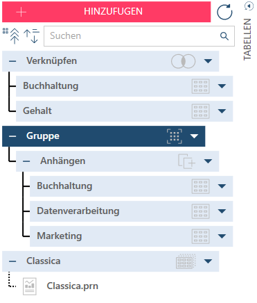

Ladepläne bieten dem Benutzer eine hierarchische Übersicht über alle an der Tabelle ausgeführten Vorgänge. Mit dieser Funktion können Benutzer leicht Tabellen verfolgen, modifizieren, entfernen oder duplizieren, besonders Tabellen, die durch die Vorgänge Transformieren oder Kombinieren entstanden sind.
In der Tabelle unten sind die Tabellen Verknüpfen und Anhängen beispielsweise die Ergebnisse von Verknüpfungs- bzw. Anhängevorgängen.

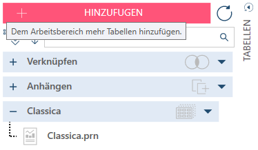

Aus diesem Grund gibt es Ladepläne, die verknüpfte, angehängte oder transformierte Tabellen mit einem
Symbol auf der linken Seite des neuen Tabellennamens markieren und die ausgeführten Vorgänge auf der rechten Seite angeben, z. B.:
Vorgang |
Symbol |
Durch Klicken auf das
Symbol wird die Datenquelle der gewünschten Tabelle preisgegeben:
Wenn die Tabelle Anhängen durch die Gruppierung von Daten transformiert würde, würde die daraus entstehende Tabelle über den Tabellen Buchhaltung, Datenverarbeitung, Marketing und.Anhängen angezeigt werden, um darauf hinzuweisen, dass eine Tabelle mit einem neuen Schema aus diesen drei Tabellen erstellt wurde.
Hierdurch erhalten Benutzer einen hierarchischen Überblick über alle an der Tabelle ausgeführten Vorgänge; in diesem Fall wird die neueste Tabelle ganz oben in der Struktur angezeigt.

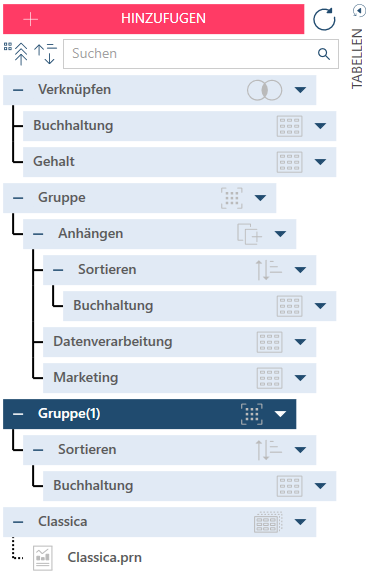

Beachten Sie bitte, dass sich Ladepläne für Sortierungen anders verhalten als Ladepläne für andere Transformationsvorgänge Beim Sortieren der Buchhaltungstabelle im obigen Beispiel, erscheint die die neu sortierte Tabelle nur unmittelbar über der betreffenden Tabelle (d. h. der Buchhaltungstabelle), nicht über der Gruppentabelle, wie bei anderen Transformationen zu erwarten wäre. Es wird auch keine neuer Ladeplan erstellt.
Dieses Ergebnis ist wie erwartet, da Sortierungen das Schema der Originaltabelle nicht beeinflussen.
Wenn unsere Sortierdefinition durch Gruppierung geändert wird, wird ein neuer Ladeplan erstellt und zwar eben weil das Schema der Ergebnistabelle (Gruppe (1)) sich von dem der Originaltabelle (Sortiert) unterscheidet.
