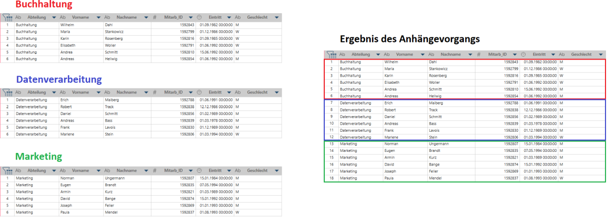

Monarch Data Prep Studio können Sie Datensätze von ähnlichen Tabellen anhängen. Das Ergebnis ist eine neue Tabelle, die alle Spalten der kombinierten Tabellen enthält:
Das Anhängen von Tabellen kann auf verschiedene Weise erfolgen:
