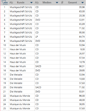

Beispielsweise kann folgende Tabelle mit 91 Zeilen:
um Medien pivotiert und nach Kunde gruppiert werden, wodurch eine Tabelle mit nur 13 Zeilen entsteht.

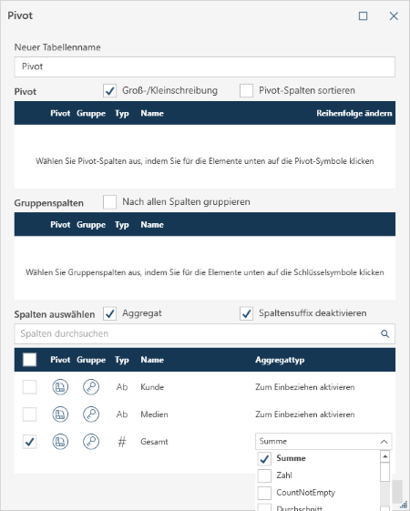

Wählen Sie Pivot-Spalte aus, um das Dialogfeld Pivot-Spalten anzuzeigen:
Die Pivot-Optionen festlegen.

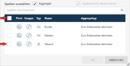

Wählen Sie die zu pivotierenden Spalten aus.

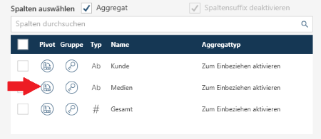

Die zu pivotierende Spalte wird durch Auswählen des Pivot-Symbols neben der gewünschten Spalte im Abschnitt Spalten wählen des Dialogfeldes ausgewählt.
In diesem Beispiel wählen wir Medien als Pivot-Spalte aus:

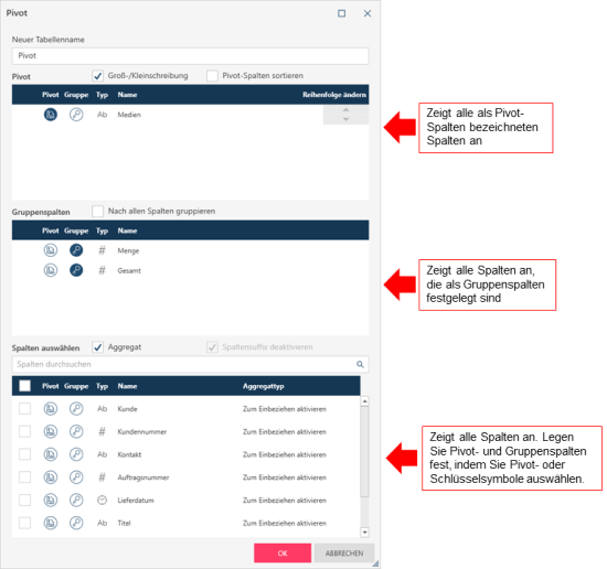

Die ausgewählten Pivot-Spalten werden in den Abschnitt Pivot-Spalten des Dialogfeldes verschoben.
Es kann mehr als eine Pivot-Spalte ausgewählt werden.

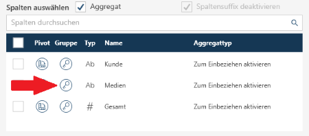

Wählen Sie die zu gruppierenden Spalten aus.
Wählen Sie hierzu das Schlüsselsymbol neben der gewünschten Spalte im Abschnitt Spalten wählen des Dialogfeldes.
In diesem Beispiel wählen wir Anzahl als Gruppenspalte aus:
Die ausgewählten Gruppenspalten werden in den Abschnitt Gruppenspalten des Dialogfeldes verschoben.

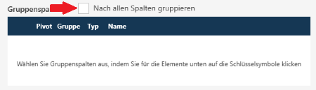

Es kann mehr als eine Gruppenspalte ausgewählt werden. Wenn nach allen Spalten gruppiert werden soll, klicken Sie oben im Fensterbereich Spalten gruppieren auf das Kästchen Nach allen Spalten gruppieren:

Markieren Sie das Kästchen neben der Spalte, um sie als Wert zu verwenden.
Wenn alle Spalten ausgewählt werden sollen, aktivieren Sie das Kästchen in der Spaltenüberschrift oben im Fensterbereich Spalten auswählen. Beachten Sie, dass dieses Kontrollkästchen deaktiviert ist, wenn Sie Spalten über eine Spaltensuche auswählen (im Wesentlichen Spalten filtern).
Wählen Sie den Vorgang aus, um ihn auf die Wertespalte anzuwenden. Da wir aktuellen Beispiel die Gesamtbeträge wissen möchten, wählen wir den Vorgang Sum aus.

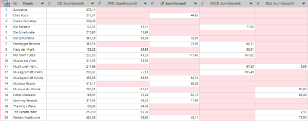

Die neu erstellte Tabelle erscheint im Fenster Vorbereiten.
Wie bereits diskutiert, werden Spalten, die als Pivot- oder Gruppenspalten festgelegt werden, in den entsprechenden Abschnitt im Dialogfeld Pivot verschoben. Außerdem wird das jeweilige Symbol hervorgehoben, um die Rolle der Spalte bei der Umwandlung anzugeben:

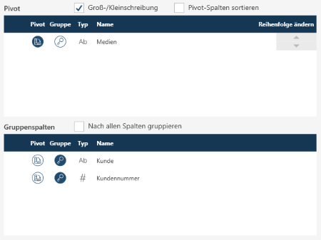

Klicken Sie auf das Symbol neben der Spalte, um die Rolle zu ändern.
Zum Beispiel:
Wenn Kunde als Gruppenspalte entfernt werden soll, klicken Sie auf das Schlüsselsymbol neben der Spalte im Abschnitt Gruppenspalten.
Wenn aus Kunde eine Pivot-Spalte anstatt einer Gruppenspalte gemacht werden soll, klicken Sie auf das Pivotsymbol neben der Spalte im Abschnitt Gruppenspalten.
