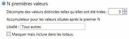

n premières valeurs |
Sélectionnez cette option pour générer le récapitulatif en fonction des n premières valeurs du champ-clé.
Cette option s'applique après le tri du récapitulatif. En sélectionnant l'option de tri Mesure (voir plus bas, Mesure, sous Onglet Tri), vous pouvez effectuer, à l'aide de cette option, une analyse de type « n premiers » ou « n derniers ». Vous pourriez par exemple créer un récapitulatif des ventes totales de chaque vendeur d'une entreprise, puis limiter ce récapitulatif aux dix meilleurs vendeurs. En sélectionnant Vendeur comme champ-clé et Ventes comme mesure, vous pourriez trier la clé Vendeur en fonction de la valeur de la mesure Ventes (en ordre décroissant). Il en résulterait un récapitulatif des vendeurs classés en fonction du montant total de leurs ventes, meilleurs vendeurs en tête. Vous pourriez alors choisir l'option n premières valeurs pour la clé Vendeur, et fixer n à 10. Le récapitulatif résultant présenterait les dix meilleurs vendeurs en termes de montant total des ventes, suivis de tous les autres regroupés sous un même libellé (« Tous autres »). |

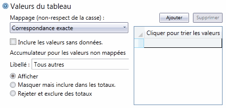

Valeurs du tableau |
Sélectionnez cette option pour générer le récapitulatif en fonction des valeurs de champ-clé spécifiées seulement :
Cette option permet également de définir un ordre de tri pour les valeurs de la clé. Monarch Classic admet le tri en fonction des champs-clés ou des mesures, mais l'ordre est croissant ou décroissant, alphabétique ou numérique, suivant le type de champ. Il est parfois utile de définir un ordre de tri exact : dans le cas des mois de l'année, par exemple. Cliquez sur le bouton « Ajouter les valeurs actuelles » pour sélectionner les valeurs à inclure dans une liste proposée ou tapez vous-même la liste voulue. Monarch Classic suivra l'ordre dans lequel les valeurs sont affichées sur la liste. Utilisez la liste déroulante Mappage pour sélectionner la manière dont sont mappées les valeurs :
Cliquez sur « Inclure les valeurs sans données » pour inclure la valeur dans le récapitulatif, même si aucun enregistrement correspondant n'a été trouvé dans l'état. Le libellé « Accumulateur pour les valeurs non mappées » sera utilisé pour identifier toutes les valeurs qui ne sont pas incluses dans la liste. Vous avez également la possibilité d'afficher, de masquer ou d'ignorer les valeurs non mappées. |

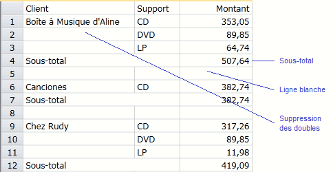

Insérer n ligne(s) blanche(s) après chaque changement de la valeur de la clé |
Sélectionnez cette option pour insérer une ligne blanche en fin de groupe de champ-clé (voir l'illustration ci-dessous). Lorsque l'option « Insérer un sous-total... » est également sélectionnée, Monarch Classic insère la ligne du sous-total d'abord, suivie de la ligne blanche. |

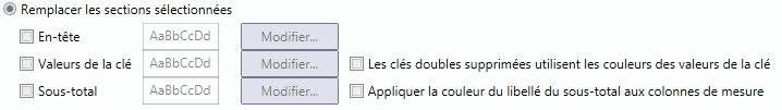

Remplacer les sections sélectionnées |
Sélectionnez cette option pour remplacer les valeurs par défaut et définir les couleurs pour l'en-tête, les valeurs de la clé et/ou le sous-total. Si vous cliquez sur cette option, des échantillons de couleurs s'afficheront pour chaque section. Cliquez sur le bouton Modifier dans la zone d'aperçu à côté d'une section pour afficher la boîte de dialogue Propriétés des couleurs, puis utilisez la boîte de dialogue pour définir la couleur du texte, la couleur de remplissage, le style de motif et la couleur du motif.
Cochez la case Les clés doubles supprimées utilisent les couleurs des valeurs clés si vous souhaitez que les clés doubles supprimées utilisent les mêmes couleurs que les valeurs de la clé. Cochez la case Appliquer la couleur du libellé du sous-total aux colonnes de mesure pour que les colonnes de mesure utilisent les mêmes couleurs que le libellé de sous-total.
