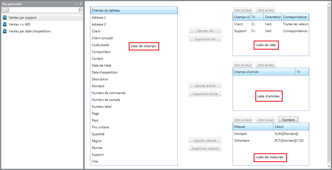

Fenêtre Ajouter / Supprimer des champs
Cette fenêtre vous permet d'ajouter un champ-clé, un champ d'article ou un champ de mesure à un récapitulatif ou d'en supprimer un :

Sélectionnez Ajouter / Supprimer des champs depuis la Référence rapide au ruban de la Conception du récapitulatif.
Pour ajouter un champ-clé à la définition du récapitulatif, sélectionnez un champ dans la liste Champs de tableau puis cliquez sur le bouton Ajouter une clé. Le champ est déplacé de la liste Champs de tableau vers la liste Champs-clés sur la droite.

Pour ajouter un champ d'article à la définition du récapitulatif, sélectionnez un champ dans la liste Champs de tableau puis cliquez sur le bouton Ajouter un article. Le champ est déplacé de la liste Champs de tableau vers la liste Champs d'article sur la droite.

Pour ajouter un champ de mesure à la définition du récapitulatif, sélectionnez un champ dans la liste Champs de tableau puis cliquez sur le bouton Ajouter une mesure. Le champ est déplacé de la liste Champs-clés vers la liste Champs de mesure sur la droite.

Options de sélection des champs
Champ |
Description |
Liste Champs de tableau |
Affiche la liste des champs du tableau, y compris les champs masqués. Sélectionnez-y les champs-clés, champs d'article et mesures à inclure dans la définition du récapitulatif. |
Ajouter une clé |
Ajoute un champ dans la liste Champs-clés. Pour ajouter un champ-clé à la définition du récapitulatif, sélectionnez le champ voulu dans la liste Champs de tableau, puis cliquez sur le bouton Ajouter une clé. Ce bouton n'est pas disponible si :
Supprimer une clé |
Déplace un champ figurant dans la liste Champs-clés vers la liste Champs de tableau. Pour supprimer une clé, sélectionnez un champ dans la liste Champs-clés puis cliquez sur le bouton Supprimer la clé. |
Liste Champs-clés |
Affiche le nom et les propriétés de chaque champ sélectionné comme champ-clé. Les autres colonnes affichent les propriétés de tri, de mise en page et de correspondance de chaque champ-clé. |
Ajouter un article |
Ajoute un champ dans la liste Champs d'article. Pour ajouter un champ d'article à la définition du récapitulatif, sélectionnez le champ voulu dans la liste Champs de tableau puis cliquez sur le bouton Ajouter un article. |
Supprimer un article |
Déplace un champ figurant dans la liste Champs d'article vers la liste Champs de tableau. Pour supprimer un article, sélectionnez un champ dans la liste Champs d'article puis cliquez sur le bouton Supprimer l'article. |
Liste Champs d'article |
Affiche le nom et les propriétés de chaque champ sélectionné comme champ d'article. Les autres colonnes affichent les propriétés de tri de chaque article. |
Bouton Ajouter une mesure |
Ajoute un champ dans la liste Mesures. Pour ajouter une mesure à la définition du récapitulatif, sélectionnez le champ voulu dans la liste Champs de tableau, puis cliquez sur le bouton Ajouter une mesure. Ce bouton n'est pas disponible si :
Supprimer une mesure |
Déplace un champ figurant dans la liste Mesures vers la liste Champs de tableau. Pour supprimer une mesure, sélectionnez un champ dans la liste Champs de mesure puis cliquez sur le bouton Supprimer la mesure. |
Liste Mesures |
Affiche le nom et les propriétés de chaque champ sélectionné comme mesure. La colonne Calcul indique le type de calcul à exécuter sur les valeurs de la mesure. |
