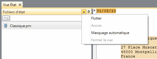

Sélecteur flottant
Vous pouvez faire flotter le sélecteur et le déplacer.
Procédure à suivre :
Cliquez avec le bouton droit de la souris sur la barre de titre du sélecteur pour afficher le menu contextuel :
Sélectionnez Faire flotter. Le sélecteur sera affiché dans sa propre fenêtre, en dehors de la fenêtre Monarch Classic.
