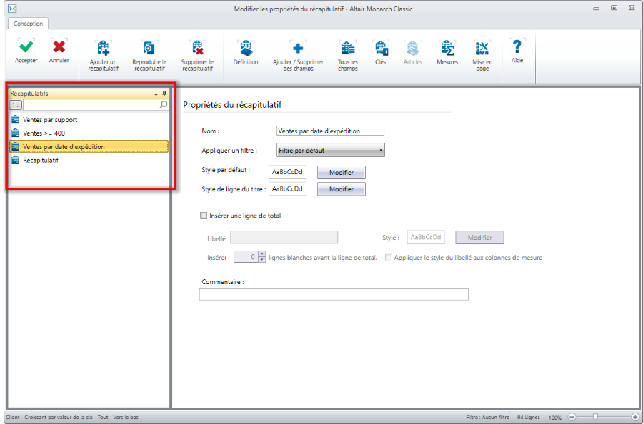

L'interface Conception du récapitulatif propose les éléments suivants :

[ 2 ] Sélecteur |
Vous permet de rechercher et/ou de sélectionner un récapitulatif précis. |
[ 3 ] Vue Conception du récapitulatif |
Affiche les propriétés du récapitulatif actuellement sélectionné. |
Onglet Sélection de champ |
Vous permet de définir les champs-clés, les champs d'article et les champs de mesure du récapitulatif. |

Sélection d'un récapitulatif
Cliquez sur le récapitulatif de votre choix dans le sélecteur de récapitulatif :
S’il y a une longue liste de récapitulatifs dans le sélecteur, vous devriez peut-être commencer par rechercher le récapitulatif. Il vous suffit de saisir une chaîne de recherche dans le champ de recherche en haut du sélecteur de récapitulatifs.
