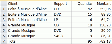

Les mesures sont des champs numériques à présenter sous forme de tableau pour chaque ensemble de valeurs de champ-clé. Dans l'exemple ci-dessus, la sélection du champ Quantité ou Montant permettrait, respectivement, Pour ce faire, vous devez sélectionner le champ Quantité ou le champ Montant. Pour afficher les quantités et le total des ventes, vous pourriez aussi sélectionner les deux champs, Quantité et Montant, comme mesures.
Récapitulatif créé en utilisant les champs Quantité et Montant comme mesures.
