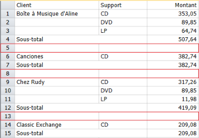

Vous pouvez ajouter des lignes blanches à un récapitulatif pour séparer les groupes d'informations logiques. Les lignes blanches s'ajoutent lorsque la valeur d'un champ-clé sélectionné change. Dans la figure ci-dessous, les lignes blanches s'ajoutent lorsque la valeur du champ Client change.
Séparation de chaque groupe client par une ligne blanche.

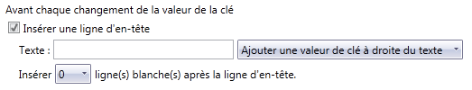

Accédez à l'onglet Mise en page.
Pour ajouter une ligne blanche après une ligne d'en-tête, dans la section Verticale (colonne), cochez Insérer une ligne d'en-tête puis définissez une valeur pour Insérer n ligne(s) blanche(s) après la ligne d'en-tête.
