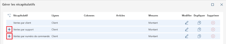

Après leur création, vous pouvez consulter les propriétés de vos récapitulatifs, notamment les lignes, les colonnes et les mesures qu’ils contiennent, les modifier, les dupliquer et les supprimer. Toutes ces actions sont disponibles dans la boîte de dialogue Gérer les récapitulatifs.
Pour gérer les récapitulatifs :
Cliquez sur l’icône
Gérer les récapitulatifs dans
le menu déroulant Analyser.La boîte de dialogue Gérer les récapitulatifs s’affiche.
Chaque récapitulatif que vous avez créé s’affiche sur une ligne dans la boîte de dialogue. Si un récapitulatif contient plus d’une ligne, d’un élément ou d’une mesure, vous pouvez cliquer sur le bouton
Développer à gauche de son
nom. Si vous voulez développer tous les récapitulatifs, cliquez sur
le bouton Développer tout
en bas à gauche de la boîte de dialogue.
Toutes les lignes et toutes les mesures de chaque récapitulatif sélectionné s’affichent.
Vous pouvez réduire un récapitulatif en cliquant sur l’icône
Réduire sur sa gauche. Si
vous voulez réduire tous les récapitulatifs, cliquez sur le bouton
Réduire tout en bas à gauche
de la boîte de dialogue. -
Pour modifier un récapitulatif, cliquez sur l’icône
Modifier sur sa droite. La
boîte de dialogue d’édition du récapitulatif s’ouvre te vous pouvez
effectuer vos modifications. -
Pour dupliquer un récapitulatif, cliquez sur l’icône
Dupliquer sur sa droite, à
côté de l’icône Modifier. Le récapitulatif que vous avez s0Θlectionné
est ajouté à la liste de récapitulatifs et le (1)
est ajouté à la fin de son nom. Monarch Data Prep Studio
affecte des noms par défaut séquentiels aux récapitulatifs dupliqués,
c’est-à-dire <Nom du récapitulatif>, <Nom du récapitulatif>(1),
<Nom du récapitulatif>(2), etc. Vous pouvez renommer ces
récapitulatifs en les modifiant. -
Pour supprimer un récapitulatif, cliquez sur l’icône Supprimer sur sa droite, à côté de l’icône Dupliquer. Le récapitulatif sélectionné est alors supprimé de la liste des récapitulatifs disponibles.
Vous pouvez aussi supprimer tous les récapitulatifs que vous avez créés. Il vous suffit de cliquer sur le bouton Supprimer tout en bas à droite de la boîte de dialogue. Faites attention quand vous décider quel(s) récapitulatif(s) supprimer : les récapitulatifs supprimés ne peuvent plus être récupérés une fois que vous avez fermé la boîte de dialogue en cliquant sur OK.
Pour enregistrer vos modifications et fermer la boîte de dialogue Gérer les récapitulatifs, cliquez sur OK. Pour annuler toutes les opérations effectuées dans cette boîte de dialogue, cliquez sur Annuler.
