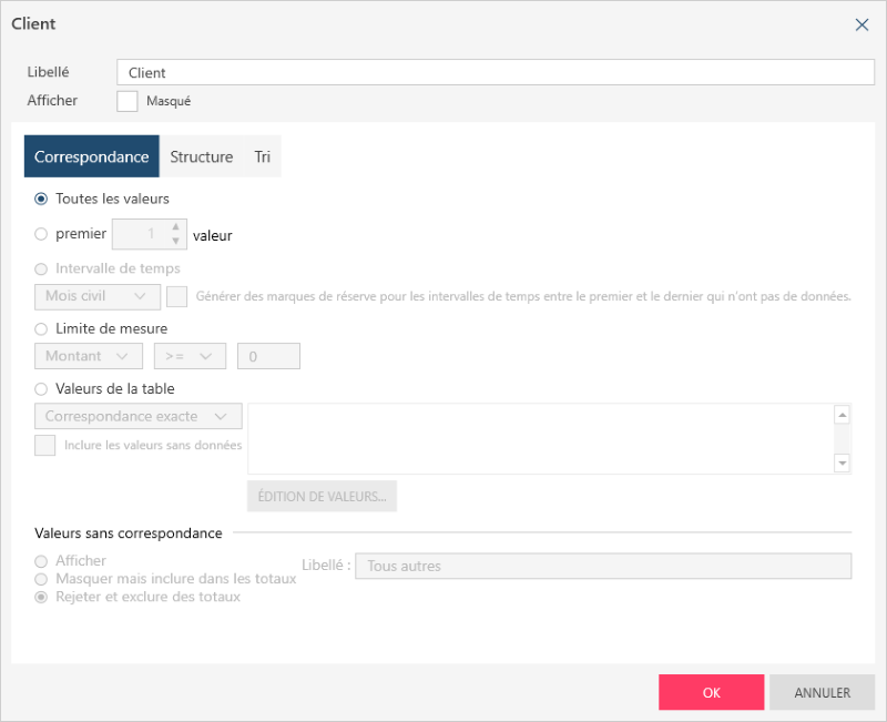

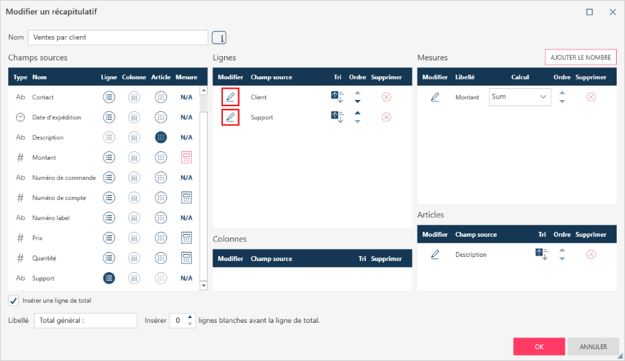

Pour modifier les noms de champ de ligne dans un récapitulatif :
Sélectionnez le récapitulatif pour lequel vous voulez modifier les noms de champ de ligne, puis cliquez sur Modifier le récapitulatif.
La boîte de dialogue Modifier le récapitulatif s’affiche.
Cliquez sur l’icône
Modifier sur la gauche du
champ de ligne que vous voulez renommer. La boîte de dialogue des propriétés du champ de ligne s’affiche.
Remplacez le nom qui se trouve dans le champ Libellé par un nouveau nom.
Cliquez sur OK pour fermer la boîte de dialogue Propriétés du champ et cliquez sur OK une deuxième fois dans la boîte de dialogue Modifier le récapitulatif.
Votre récapitulatif s’affiche avec le nouveau nom de champ de ligne que vous avez spécifié.

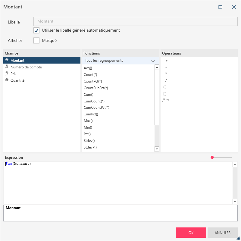

Pour modifier les noms de champ de mesure :
Sélectionnez le récapitulatif pour lequel vous voulez modifier les noms de champ de mesure, puis cliquez sur Modifier le récapitulatif.
Cliquez sur l’icône
champ de mesure que vous voulez renommer. La boîte de dialogue des propriétés du champ de mesure s’affiche.
Supprimez la coche en regard de la case Utiliser le libellé généré automatiquement.
Si vous voulez modifier le calcul appliqué à ce champ de mesure, saisissez un nouveau calcul (par ex. une expression arbitraire impliquant addition, soustraction, multiplication et division des valeurs des colonnes numériques) dans le champ Expression.
Votre récapitulatif s’affiche avec le nouveau nom de champ de mesure que vous avez spécifié.

Sélectionnez le récapitulatif pour lequel vous voulez modifier les noms de champ d’élément, puis cliquez sur Modifier le récapitulatif.
