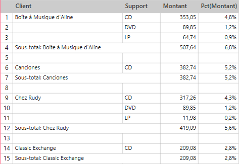

Les lignes de sous-totaux s’ajoutent lorsque la valeur du champ-clé change. Dans l’illustration ci-dessous, les lignes de sous-totaux s’ajoutent chaque fois que la valeur du champ-clé Client change.
Notez qu’il n’est pas possible d’ajouter des lignes de sous-totaux pour le champ-clé le plus à droite d’un récapitulatif.

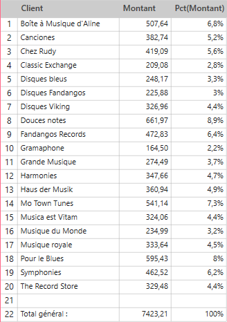

Une ligne de total, elle, additionne les champs de mesure.

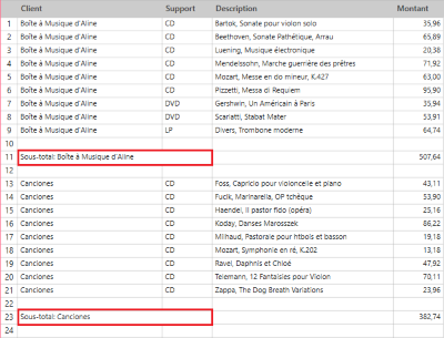

Dans l’onglet Mise en page, allez à la section APRÈS chaque changement de la valeur de la clé et cochez la case Insérer un sous-total.
Vous pouvez ajouter des lignes blanches si vous le souhaitez.
Vous pouvez aussi saisir un texte décrivant le champ-clé dans le champ Texte.
Vous pouvez également sélectionner d’autres options pour afficher la valeur de la clé avec le texte :
Insérer une valeur de clé sur la gauche du texte affichera la valeur de la clé avant le texte.
Ajouter une valeur de clé à droite du texte affichera la valeur de la clé après le texte.
La valeur de la clé n'est pas incluse n'inclura pas du tout la valeur de la clé.
Cliquez sur OK pour fermer la boîte de dialogue Propriétés du champ et cliquez sur OK une deuxième fois dans la boîte de dialogue Modifier un récapitulatif.
Votre récapitulatif s’affiche avec les lignes de sous-totaux.

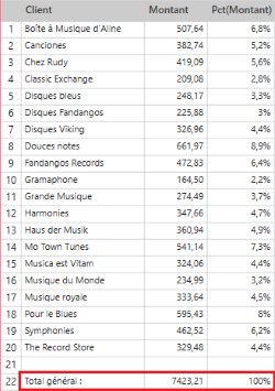

Cochez la case Insérer une ligne de total.
Si vous voulez modifier le libellé du total, remplacez-le par le texte de votre choix dans le champ Libellé.
Cliquez sur OK dans la boîte de dialogue Modifier un récapitulatif.
Votre récapitulatif s’affiche avec les lignes blanches que vous avez spécifiées.
