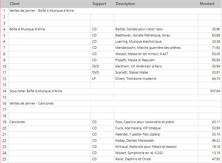

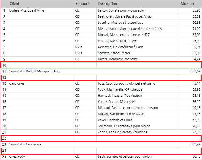

Vous pouvez ajouter des lignes blanches à un récapitulatif pour séparer les groupes d’informations logiques. Les lignes blanches s'ajoutent lorsque la valeur d'un champ-clé sélectionné change. Dans la figure ci-dessous, les lignes blanches s’ajoutent lorsque la valeur du champ Nom de l’acheteur change.

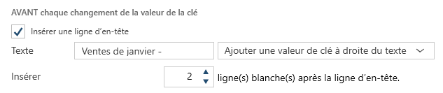

Dans l’onglet Mise en page, allez à la section AVANT chaque changement de la valeur de la clé, cochez la case Insérer une ligne d’en-tête, puis saisissez une valeur numérique dans Insérer n ligne(s) blanche(s) après la ligne d’en-tête pour spécifier le nombre de lignes blanches à ajouter après la ligne d’en-tête.
Vous pouvez aussi saisir un texte décrivant le champ-clé dans le champ Texte.

Votre récapitulatif s’affiche avec les lignes blanches que vous avez spécifiées.
Par exemple, les paramètres de lignes blanches suivants :
génèreront le récapitulatif suivant :

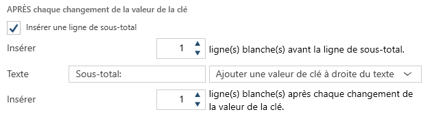

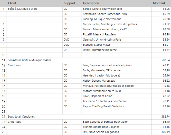

Dans l’onglet Mise en page, allez à la section APRÈS chaque changement de la valeur de la clé, cochez la case Insérer une ligne de sous-total, puis saisissez une valeur numérique dans Insérer n ligne(s) blanche(s) avant la ligne de sous-total pour spécifier le nombre de lignes blanches à ajouter avant la ligne de sous-total.
