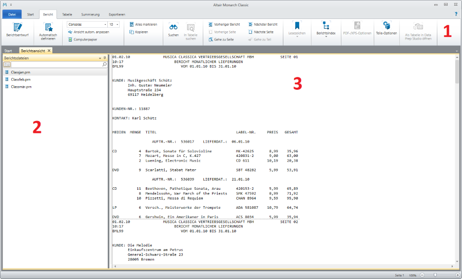

Die Berichtsansicht-Schnittstelle umfasst folgende Elemente:
Element |
Beschreibung |
[ 1 ] Multifunktionsleiste |
Zeigt alle Werkzeuge an, die zum Arbeiten mit einem Bericht notwendig sind. Lesen Sie hierzu Berichtsansicht-Multifunktionsleiste – Referenz. |
[ 2 ] Selektor |
Ermöglicht die Suche nach und die Auswahl eines bestimmten Berichts zur Anzeige. |
[ 3 ] Berichtsansicht |
Zeigt den derzeit ausgewählten Bericht an. |
