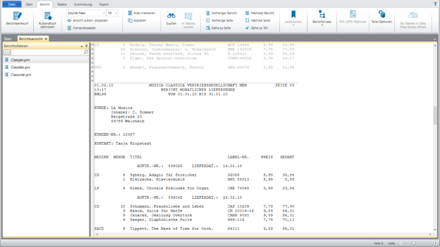

Laden Sie einen Bericht in Monarch Classic Classic.
Klicken Sie in der Berichtsansicht auf Teile-Optionen in der Berichtsansicht-Multifunktionsleiste.

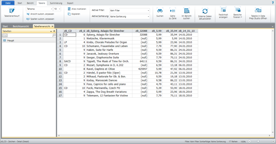

In dem Beispiel unten wird Teil #3 eines 12-seitigen Berichts (Teilegröße: 2 Seiten; zu ladender Teil: 3) in die Berichtsansicht geladen.
Sie sehen, dass die Seiten über und unter diesem Teil ausgegraut sind und nicht weiter verarbeitet (z. B. selektiert und erfasst) werden können. Bitte beachten Sie auch, dass dieselbe Teileauswahl für alle offenen Berichte gilt.

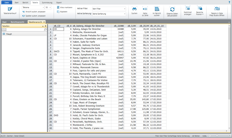

Wenn Selektor-Vorgänge an einem Teil eines Berichts ausgeführt werden, werden nur die Daten dieses Teils in der Tabellenansicht angezeigt.
Wenn mehrere Berichte geöffnet sind, werden die Daten dieses bestimmten Teils aller Berichte zurückgegeben.

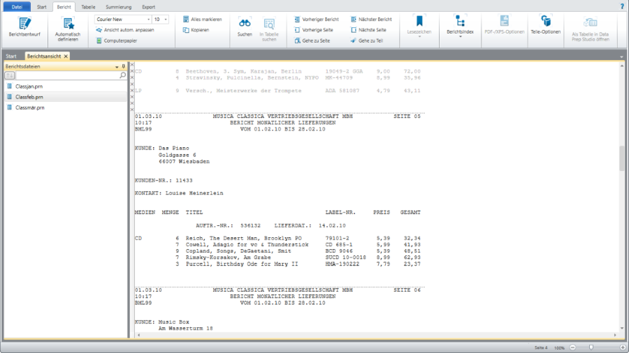

Wählen Sie Gehe zu Teil in der Berichtsansicht-Multifunktionsleiste.
Daraufhin wird das Dialogfeld Gehe zu Teil angezeigt.
Geben Sie anhand der vorhandenen Steuerelemente den neu zu ladenden Teil an. Beachten Sie, dass Sie keine größere Zahl als die maximal zur Verfügung stehende Anzahl an Teilen eingeben können.
Klicken Sie auf OK, wenn Sie fertig sind.
Der Bericht wird in der Berichtsansicht angezeigt. Wenn für diesen Bericht ein Modell definiert wurde, werden die Daten in der Tabellenansicht ebenfalls aktualisiert.
